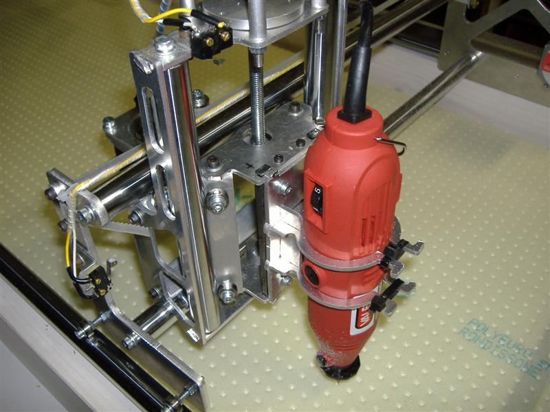

Stasera, in nemmeno due ore ho tagliato tutto il biplano del Truffone.
se penso alla tga....mi viene la nausea, per tagliare il biplano mi ci volevano 3 sere...... piu i pezzi di legno a mano.
Allego la foto della torretta porta mandrino, per ora uso l'economico Valex, (14 euro) poi ordino il kress.
Per il banco ho qualche dubbio, volevo farlo in alluminio, ma la comodità del lastrone di polistirene è impagabile....si fissano bene i pezzi, e con il depron è la morte sua.
Allego le foto anche delle ruote, non ho ancora le frese adatte, ma gia si vedono i risultati.
