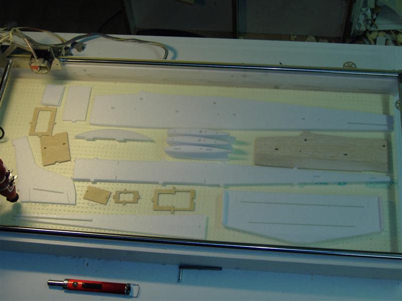

Altro Off Topic.....quasi dai.
Raga, ringrazio pubblicamente quell'antipatico cremonese del Simone, che mi ha spronato nei momenti di sconforto.
Grazie a questo ho finito (quasi ) la cnc, e la soddisfazione è enorme.
Vederla lavorare è un vero piacere.
Sto costruendo un Trainer per miki, modello che poi farà anche da trainatore di esyglider (principale scopo)
Ebbene.... è una goduria montare il modello... tutto si incastra alla perfezione, in poche ore si realizza quasiasi cosa, è davvero facile lavorare bene cosi.
Addio vecchi tempi con ordinate storte....centine dove non ne avevo una uguale all'altra.... incastri traballanti, fori con gioco.
la musica è cambiata.!!!

Ciao akitainu, complimenti per la macchina costruita in tempi record!
Come fissi al piano le lastre di depron e balsa? Il normale scotch può bastare o li avviti alla lastra forellata? La lastra forata l'hai presa già fatta o l'hai dovuta forare te?
Ciao grazie

Originalmente inviato da xitus
Ciao grazie
Alllora...
Ora tu vedi una lastra di polistirene da edilizia. quella gialla.
Essa va benissimo per questo genere di lavori. i pezzi li fisso con del nastro di carta, e nel caso del depron, su pezzi lunghi, che tendono ad alzarsi, in centro man mano che lavora conficco degli spilli per tenerlo giu.
Il depron, cmq sotto ha qualche striscia di nastro di carta, per tenere i pezzi uniti.
Nel caso del legno il problema spillo non si pone, ma le strisce di nastro le metto sempre.
Ora ho ordinato dei piatti di alluminio, e settimana prossima dopo averli lavorati li sistemo sul banco.
Avro' quindi che se voglio tagliare cose dure, o cose in morsa, fisso tutto sul banco di alluminio. Se invece voglio tagliare il tenero, allora rimetto sopra il piano di polistirene... (sopra all'alluminio).
il piano di polistirene è fisssato con dei pezzi di biadesivo.
