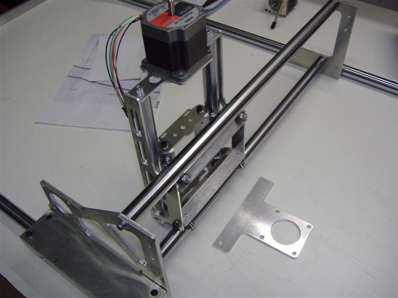

La mia dormita in ufficio ha portato i risultati sperati... Ho montato i carrelli per asse Y e Z. Piccolo appunto.... mi piacerebbe sapere che pensava il francese mentre faceva la distinta delle viti e cuscinetti... Le viti, vabbhe, vi dovrete arrangiare, mentre i cuscinetti, ne vanno altri due piccoli, che non avevo calcolato... e siamo a 7 in piu della lista iniziale. cmq sia, ho montato i carrelli, li potete vedere in foto. Mentre la piastra che non sapevo montare, finalmente ho capito. Va montata sotto ad un blocchetto in alluminio, e va PIEGATA. In foto la piega non c'è.... ma la faro' domani. Comunque rende bene l'idea di come è messo. bene.... molto bene.... domani penserò a come fare la vite dell'asse Z che per ora non ho. ciaooo roby |

Tra l'altro, sembra che Roberto l'abbia fissata con angolazione opposta; uno dei due ha sbagliato...

non si capiva che va piegata. quanto al montaggio è identico a quello della sua foto, la differenza è che io non ho ancora eseguito la piega. Ma se confrontate le foto, la piastra è fissata sotto ai cuscinetti. ![]() ti devo una bevuta. | |
