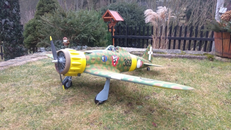

Alla fine mi sono deciso ed ho preso un kit Prusa Originale i3 MK3S.
Mentre aspetto che arrivi il pacco, che è già in viaggio, ho cercato di giocherellare con qualche progetto di aeromodello da stampare.
Mi sono procurato Prusaslicer, Cura e Simplify3D l'unico funziona bene è S3D... Anche senza utilizzare i file specifici .factory forniti riesce ad eseguire correttamente lo slicing dei ponti interni mentre Prusaslicer e Cura non riescono.
Ovviamente su prusaslicer ho abilitato "rileva pareti sottili" ma non va.
La cosa che maggiormente mi lascia di stucco è che se carico il modello (sezione di fusoliera) senza il guscio esterno ma solo con i ponti interni allora prusaslicer li processa. Se carico il modello completo di guscio esterno allora sembra che non riesca a vedere i ponti interni...
Cosa mi sfugge?
Ovviamente "infill=0"...

Ciao Maurizio!
Si tratta di un altro sito ceco. Ho acquistato i piani per verificare il comportamento degli slicer con questi progetti complessi.
Alla fine ho capito che il problema principale risiede nelle mesh di cui è composto l'oggetto. Se l'oggetto è poco complesso allora i vari software si equivalgono a livello di affettamento ma quando si tratta di avere a che fare con progetti complessi, che inevitabilmente sono affetti da problemi di giunzioni di mesh, allora l'algoritmo di analisi delle mesh fa la differenza.
Al momento attuale credo che la palma vada a Simplify3D ma è un mio parere da principiante.
Con il macchi200 è fornito anche il gcode, realizzato da simplify3D, specifico per essere utilizzato con la prusa mk3.
E' la soluzione che più mi si addice. Caricherò il file e via di stampa...
