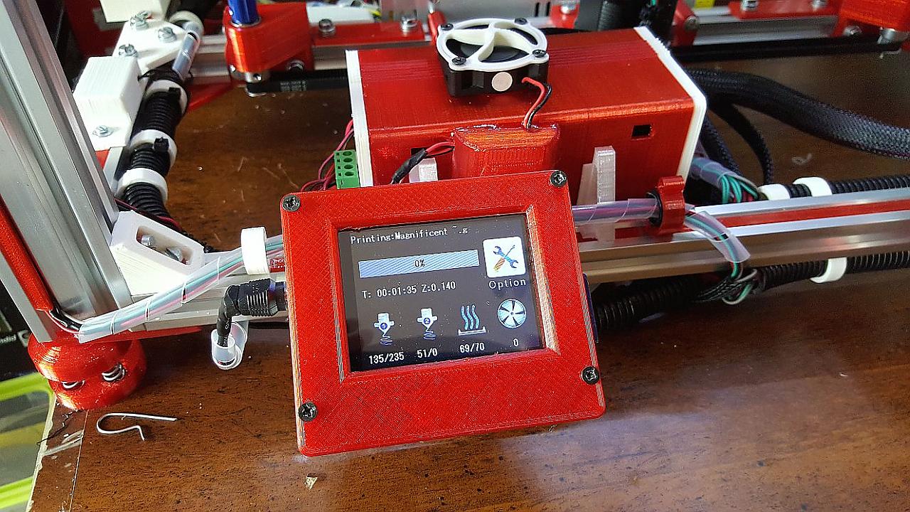

è una CoreXY 200x300 custom stampata in casa e modificata in qualche parte nel tempo: estrusore direct, Z modificata con 1 stepper, piedini ammortizzati a molla, carrelli Z modificati a 3 ruote con registro, ed ora devo montare i carrelli Y a 3 ruote con registro, appena finiti di stampare ieri sera.
prossimamente monterò un estrusore direct chimera che sto approntando.
le parti stampate sono in PETG traslucido, telaio in Vslot, movimenti tutti su miniwheel, estrusore E3D 12V, piatto 24V.
