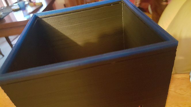

Cieo grazie,....abbastanza bene direi, ....solo un piccolo problemino,.....ho finito il filamento prima di finire l'oggetto......
Questo pero' mi ha permesso di fare un'ulteriore scoperta/test...
Messa in pausa la stampa prima della fine del filamento....tagliato il filamento all'inizio del bowden,...messo subito dietro altro filamento e......voilat.....stampa bicolor perfettamente riuscita...
ecco le prove
Però qualche layer te lo sei giocato😉😉
Piuttosto avresti potuto mettere in pausa e, invece di tagliare, sarebbe bastato sfilare quello vecchio e mettere quello nuovo.
Altezza dei layer? Estrusore?

eh lo so...
purtroppo ho pensato di fare il cambio al volo ......solo dopo qualche secondo ho messo in pausa e fatto il tutto....ma ormai mi ero perso qualche layer....pero' ho imparato il trucco....
...in realta' questa stampa e' stata proprio un test di varie cose,.....ho voluto provare ad usare layer da 0.4 per diminuire i tempi, ma con risultati di coesione non ottimale,....sull'altra stampante ho sempre usato layer da 0.2 con ottimi risultati...
Come hotend uso un e3d v6 originale,.....lo stesso che ho montato sull'altra stampante....a mio parere funziona bene....
