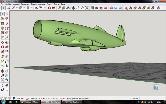

Il "pirolo salva tende" (primissima stampa della mia vita escluso il cubetto).
Il Fiat G-55 Centauro che sto disegnando, apertura alare 140cm

Ah però veramente complimenti!!! mi hai aperto un mondo su sketchup. Io per lavoro uso cinema 4d e rhinoceros, ma sono programmi più strutturati.
