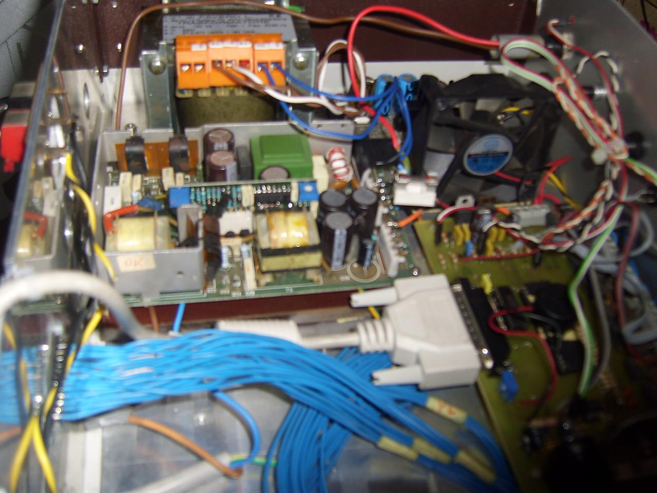

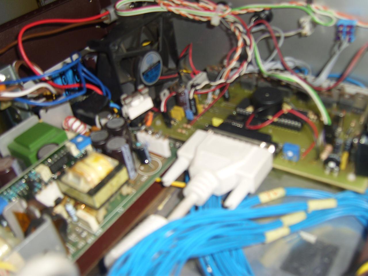

ecco alcune foto
Sono sfuocatissime e non riesco a riconoscere la MM2001 non è per caso una delle mille versioni successive?
Comunque io mi arrendo intravedo non poco circuitame sconosciuto.
Ma quanto è grossa questa taglia polistirolo 10 metri per 5? viaggerà almeno a 20mm/sec e taglierà per contatto spero!

staman metto foto meno sfocate, cmq la tga [ 1,90 x 140 di altezza per 3 metri

altre foto meno sfocate
mm2001 non va-img_6458.jpg   mm2001 non va-img_6455.jpg   mm2001 non va-img_6456.jpg

Hai fotografato tutto meno cha la MM2001 che si vede solo di striscio (e non mi pare nemmeno una MM2001 originale)
Comunque se non hai un minimo di conoscenze elettroniche è impossibile risolverti il problema qui sul forum.
Prova comunque così:
1) stacca tutte le alimentazioni e controllale una ad una
2) una volta verificato che le alimentazioni siano corrette collega solo l'alimentazione MM2001 e controlla che tutto vada (ovvio il filo non si scalderà)
3a) se tutto va collega l'alimentazione del filo, in manuale fai generare la tensione per il filo, e controlla che in uscita ci sia una tensione che puoi variare con i tasti BP+ BP-.
3b) se non va niente nemmeno i Beep iniziali che la MM2001 fa per comunicarti la sua configurazione c'è poco da fare, devi rivolgerti di persona ad uno che la conosce.
4) se non c'è tensione molto facilmente si è fottuto il Buz11 o IRF540, cambialo e rifai la prova
Più di così non so davvero che fare.

le foto sono inusabili,
ma con cosa le fai???
fai una foto panoramica, presa magari piu da lontano, e soprattutto mettendo a fuoco...
io li vedo un alimentatore abbastanza grosso che va a alimentare, non si sa cosa.
potrebbe essere che si sono bruciati gli ULN2003 della mm2001 che non sono progettati per l'uso che se ne fa su questa scheda, ma che comunque vanno bene per motori che assorbono massimo ½A, e visto l'alimentatore che vedo, viste le dimensioni della tua TGA presumo che i tuopi motori siano molto piu potenti, riporta il modello o i dati di targa dei motori che usa la tua TGA...
potrebbe essere utile vedere i collegamenti dalla mm2001 alla TGA (se ci sono dei driver di potenza che pilotano a parte i motori)...

purtroppo la macchina fotografica non é delle migliori, cmq ecco altre foto nella speranza che qualcuno ci capisca qualcosa, il pc é obsolteo con xp
mm2001 non va-img_6464.jpg   mm2001 non va-img_6466.jpg   mm2001 non va-img_6467.jpg   mm2001 non va-img_6461.jpg

un cellulare le fa molto meglio le foto
comunque da quello che vedo la mm2001 non e quella original ema quella modificata di danielxan http://www.baronerosso.it/forum/cnc-...1-ver-i-2.html
prova a mandargli un mp o un messaggio email tramite il barone almeno lui sa bene come e fatta epuo sicuramente darti indicazioni piu sicure, tra l'altro ho appena letto che ha lo stesso problema che hai t... ma sei sicuro che prima di comprarla funzionava l'hai vista andare?
perche se andava potrebbe essere che e saltato l'alimentatore dei motori... o se come hai detto continuavano a saltare i fusibili c'era qualche cortocircuito da qualche parte.. mettere i fusibili piu' grossi potrebbe aver portato alla rottura di qualcosa di piu importante dei fusibili, che servono proprio per evitare di guastare la/le schede elettroniche..

Ma il fusibile che si brucia, è sempre lo stesso?
Se è quello del filo, sei sicuro che non ci sia una parte metallica che in un punto del percorso lo tocca?
