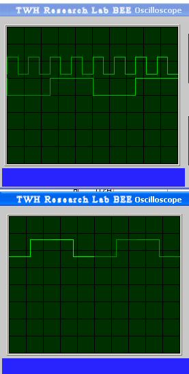

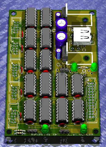

Vecchio 27 luglio 06, 14:31   #14 (permalink)  Top
Data registr.: 03-07-2004
Messaggi: 111
ciao Fiser
Grazie a questa scheda
ancora prototipo e in fase sistemazione come pcb definitivo
ma funziona ..... funziona bene !!
nelle immagini;
la versione su programma per creare il pcb
la stessa renderizzata in 3D
e su oscilloscopio virtuale su programma di simulazione .
sopra il segnale di step generato tramite jog pad, sotto i segnali di quadratura per il canale B e A generati tramite la scheduzza
e altra durante l'inversione di rotazione motore, mentre interviene il segnale DIR a circa 4000 step /s
da notare come a questa frequenza i segnali sono perfettamente sincroni cosa non fattibile con sistemi a microprocessore "anche veloci" dove la latenza dei segnali elaborati non puo mai rivalegiare con un sistema interamente basato su hardware
http://www.cnc-elettronica.it/
ciauzzz

allora il concetto e questo :
1) si generano i segnali di passo direzione tramite il jog pad, e con questi ci muovi i motori (la fresa o tornio cnc) manualmente
2) prendi i segnali di passo /direzione generati dal jog pad e li traduci in segnale di quadratura
3) il segnale di quadratura lo invii al software (per le prove uso mach 3) ma funziona anche con EMC o Turbo cnc , con porta parallela agiuntiva, e mach 3 legge i passi che hai fatto in manuale tramite jog pad.
quindi impostando su mach 3 a quanto corrisponde un passo motore come spostamento asse , e impostando il tipo di encoder (come numero di passi encoder (che in questo caso corrisponde al numero passi motore che si sta usando) il software ti visualizza a schermo lo spostamento degli assi mentre muovi la macchina tramite jog pad , e il tutto senza l'uso di encoders veramente collegati ai motori ! e al costo di qualche euro di componenti piuttosto che di 130 € di ecoders da montare sul motore....
capito adesso a che serve generare un segnale di quadratura a partire da quello di step dir ???

Vecchio 29 luglio 06, 03:59   #20 (permalink)  Top
Messaggi: 111
i segnali di quadratura uscenti gia da un encoder sono quelli in immagine 1
e non hanno necessita di essere elaborati a meno che non vuoi ottenere un segnale di passo /direzione a partire da essi.
i segnali di passo direzione sono quelli in immagine 2
ok !
ora ottienimi i segnali in immagine 1 a partire da quelli in immagine 2
(il contrario)
capito cosa fa la scheda ? converte passo/direzione che ho gia generato tramite il jog pad e con cui muovo i motori come voglio come rotazione sinistra o destra e convertiti step/dir in segnali di quadratura il software li legge come se fosse realmente collegato un encoder al motore interessato
te capi ?
