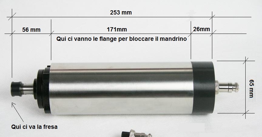

Ok, in attesa che arrivi la CNC (dopvremmo essere finalmente agli sgoccioli, queste sono le misure del mandrino:
Elettromandrino cinese 1,5 KW: Arrivato!-mandrino.jpg

Azz, sbagliata la misura del diametro, ed il sistema non mi permette di effettuare modifiche dopo 10 minuti
Ok, ecco qui le misure corrette:

interessa anche a mè mi sapresti dire di che diametro è il colletto per posizionarlo sulla cnc ?? se è da 47 mm come i Kress, che ho, o dovrei farmi un'altra staffa..??

Io per sicurezza oltre che al collare ho anche fissato con due fascette metalliche una sopra e una meno stretta al centro come si vede nella foto del Upgrade Cnc
del amico Beniamino
Il diametro non lo ricordo ma ad occhio mi pare piu grande di quello del Kress
