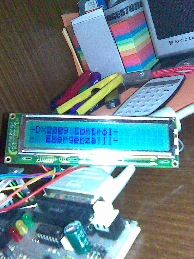

Primi esperimenti di gestione lcd
Foto scarse, fatte col cellulare, ho dovuto spegnere la back light perchè impallava.
Chissà cosa ne esce fuori.
Sto imparando il C da autodidatta
Vi piace la mia demoboard con annesso alimenatore/programmatore?
work in progress-immag016.jpg   work in progress-immag017.jpg   work in progress-immag018.jpg   work in progress-immag019.jpg

complimenti che altro hai intenzione di costruire con quell'apparato? sono curioso ti invidio ...

Ottimo Daniel mi meravigli sempre più
Il tempo di sistemare queste due cnc che ho ferme
e rinizio a giocare anche io come Bedatester
Pensa che ho la chimera forata da quasi due mesi
Allroa se riesci a fare qualcosa di Buono la facciamo
un' elettronica x RobotWars ?

Per ora il pic fà un paio di cose banali, scrive il messaggio niziale sul display, mette fuori la scritta Emergenza! quando viene aperto un contatto nc su RA5, e legge lo stato di 8 bit porte RB e varia l'uscita di altre 8 porte RD in funzione delle prime, a cui andranno collegati quattro integrati tipo gli L6219.
L'idea sarebbe quella di abbandonare in toto la lingua francese.
La mappatura degli altri pin dovrebbe essere una cosa del genere.

E non sarebbe male poi con un TA8435H
ti fai anche la gestione Bipolare a micopasso
P.S che sigla di LCD stai usando
dato che sto facendo un ordine di compo
se è me ne metto già uno dentro

Uno compatibile con il controller Hitachi HD44780, praticamente di tutto.

Ok allora forse è lo stesso che ho usato per il Bromografo
Xiamen Ocular Optics Co.,Ltd
Ma quanti righe e caratteri è?

Bravo, restiamo in ascolto.

cosa da poco ti rinnovo i complimenti e rimango in attesa ,come gli altri, dei tuoi prodigi.

Il 6219 è un bipolare, un pò scarsino ma è il solo che ho trovato che funziona con solo due bit, le 8 porte che restano libere del pic.
