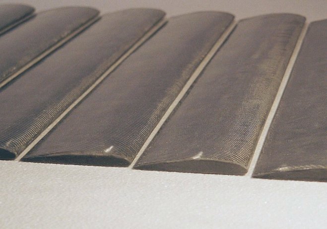

Temo che quello che qui chiamiano titanio sia in realtà il Titantex, tessuto di vetro con trattamento superficiale al titanio. Del nobile metallo non ha in pratica che il colore, per le caratteristiche si fa riferimento al vetro.
Ne ho a disposizione una pezza che mi è rimasta sul groppone per via di un cliente che mi ha annullato l'ordine, lo uso al posto del vetro, con successo anche dal punto di vista estetico, finchè non l'avrò finito.
Il vero tessuto di titanio (che esiste realmente) non l'ho ancora trovato, se di questo si trattasse sarei eventualmente interessato a conoscere il pusher
