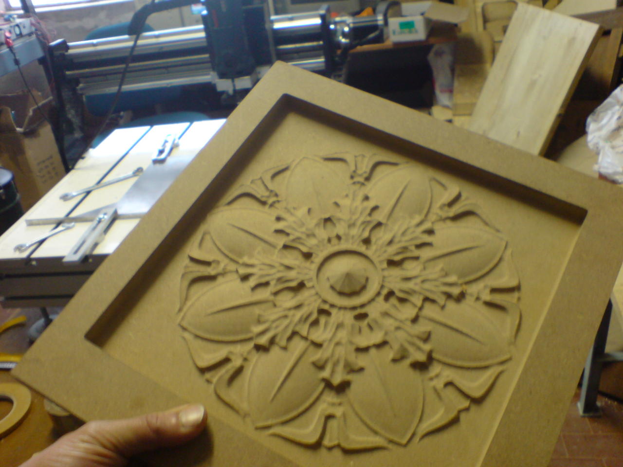

ciao a tutti
stanco e deluso della mia cnc creostamp,mi sono guardato in giro x cercare una cnc,veloce,robusta e affidabile,x taglio legno e stampi in polistirene,ma aime,i prezzi si alzano,si puo fare,ma prima ne vorrei toccare con mano la qualità,vederla lavorare,vedere cosa puo fare e non un altra volta comprare una cnc a vuoto e rischiando un altra volta una delusione.
x fortuna sono capitato in questi 2 video di robfin,utente di baronerosso
YouTube - cnc bassorilievo su legno
YouTube - incisione cnc
all inizio ero in dubbio vedendo una lavorazione cosi veloce e precisa,ormai ero abituato a fare dei lavori lenti e con le dita incrociate x ottenere qualcosa
quindi mi decido a contattarlo e visto che è di varese ho anche la possibita di andarlo a visitare...
e infatti è quello che ho fatto oggi
persona simpatica e disponibile,mi ha portato nel suo laboratorio e mi ha fatto vedere la cnc che costruisce e vende anche personalizzata
in poche parole,i video sono reali e dall inizio alla fine della visita,sono rimasto a bocca aperta,macchina robusta,velocissima e lavorazioni precise,tutto quello che cerco io.
io cercavo una cnc x lavorare legno e polistirene.....e lui cosa fa?ci piazza sul tavolo piatre di alluminio da 10mm fino 25mm.....tra me e me ho pensato.....ciao,qui tiriamo sera x fresare l alluminio
nemmeno una sigaretta e gia il lavoro è finito......
non l Ho lasciato nemmeno finir di parlare e gia gli ho prenotato una cnc da x1100mm y650mm e 150mm di z,abbiamo parlato piu o meno di prezzi e mentre volevo dargli un anticipo,lui mi ha bloccato e detto
quando la cnc sarà pronta,vieni qui a vederla lavorare,se ti piace,la paghi e la porti a casa,se non ti piace,ci stringiamo la mano e piacere di averti conosciuto......senza impegno
che dire,PERFETTO

prima di tutto ti dico che in 1 anno e mezzo che l ho l ho usata solo un mese,ma dopo mille modifichine,ho dovuto mettere degli spessori da 1 mm x far si che le guide lineari e le barre trapezioidali,si trovassero piu o meno in centro.
l asse y è guidato da dei cuscinetti a sfera....scusa gabbiette,ci appoggi la mano e fai un po di tensione e vedrai che bel gioco.la z lasciamo stare,se ti appoggi sulla macchina durante una lavorazione rischi di dire addio al lavoro
comunque della creostamp,molti sono soddisfatti,ma io x la mia no
DIMENTICAVO SULLA CNC DI ROBFIN, MENTRE ERA FERMA TENEVO L ASSE Y BLOCCATO FACENDO MOLTISSIMA FORZA,POI ROBERTO A FATTO SPOSTARE L ASSE Y VERSO DI ME DICENDOMI......BLOCCALO.....PUTT...
VA... MI HA LETTERALMENTE SBATTUTO CONTRO AL MURO
UNA BESTIA,SONO TROPPO CONTENTO,NON VEDO LORA DI PROVARE QUELLA CHE FARà X ME
comunque x prezzi e info,contattalo,risponde sempre e senza peli sulla lingua
