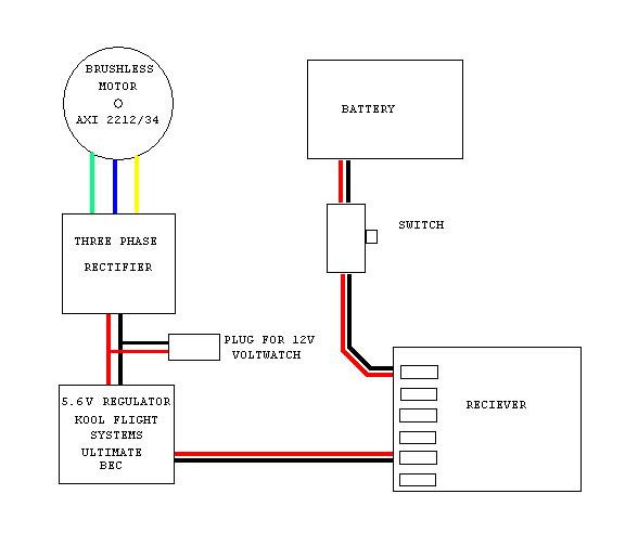

Qualcuno ha un progetto di un generatore di corrente che usa un brushless come generatore ?
Saluto
Ciao,guarda qui: http://mysite.verizon.net/vze49gsg/
tempo fa avevo seguito una discussione a riguardo,puoi trovare diversi post su RunRyder info foto e persone che lo usano con ottimi risultati,permette di volare virtualmente all'infinito anche nel caso di guasto o scollegamento accidentale della batteria,allego un paio di disegni tratti sempre da RR.
Saluti a tutti,
Lorenzo

Grazie, ma volevo realizzare qualcosa del genere, anche perchè in Italia non si trova...
Avete visto qualche schema ?

Originalmente inviato da daniele 1973
si ma il rendimento è inferiore . con un brushless hai meno attriti rendimento elevato e con un ponte a sei diodi in4001 raddrizzi. io ho fatto una prova con un semplice campanellino è funziona
Puoi spiegarmi meglio il ponte a sei diodi in 4001 ?????
Dopo di che avrei della corrente continua a una certa tensione che dipende dai giri, poi con un regolatore di tensione abbasso......giusto ???
Saluto

daniele
Originalmente inviato da silvius
Saluto
si esatto lo schema è lo stesso dell'altro utente di genova http://www.baronerosso.it/forum/atta...5&d=1199535389
fai questa semplice prova prendi un brushless out runner fallo girare con un dremmel o similari e vedrai che dal ponte a 6 diodi fuoriesce la tensione proporzionata alla velocità di rotazione. con il dremmel ad una velocità media e campanellino cinese arrivi ad accendere tranquillamente una lampadina ad incaddescenza da 4,8volt (delle torce portatili per capirci) se poi hai bisogno di piu tensione o piu corrente basta rifare i collegamenti degli avvolgimenti del motore brushless a stella o a triangolo.

in questo caso come si fa a calcolare il condensatore ???
Ho maggior corrente con collegamento a stella o triangolo ?
Saluto

spero di non confondermi a stella dovresti avere piu corrente e meno tensione a triangolo piu tensione e meno corrente.
