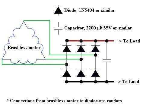

Ok, ho fatto una prova....
ma all' uscita dei diodi ottengo una tensione Costante e continua???
oppure ha una forma d' onda tipo quadra ecc.... ????
Saluto

Originalmente inviato da silvius
Saluto
Costante e continua la avrai solo a valle di un regolatore di tensione.

Originalmente inviato da frank
Quindi all' uscita di un ponte diodi come questo:
http://www.baronerosso.it/forum/atta...5&d=1199535389
Cosa ho ? chi tipo di onda ????
Quanti ampere posso farci passare ? ( a me occorrevano almeno 6 A )
Saluto
Saluto
Prima del condensatore avrai la sovrapposizione di tre onde sinusoidali raddrizzate "a onda intera", sfasate tra loro di 120°. Il condensatore smorzerà gran parte della componente alteranta residua, ma rimarrà un po' di oscillazione detta "ripple residuo".
Tutto questo con la corrente che puoi estrarre non c'entra. C'entrano invece il motore (ma questo non dovrebbe essere problematico), i diodi e il regolatore a valle.
Ok, per il ripple....comunque mi pare che sia influente questa oscillazione per la maggior parte degli utilizzi.
Quanti Ampere posso far passare tra i diodi ???
Saluto
Saluto
Dipende dai diodi, gli 1N4001 reggono 1A, nel ponte in conduzione ce ne sono sempre 2 quindi in teoria non oltre 2A in totale. In realtà le cose sono più complicate perché dipendono dal livello di ripple che vuoi, quindi per prudenza io direi che non puoi aspettarti più di 1A continui con quel tipo di diodo.
Che ponte diodi consiglieresti ?
E che regolatore di tensione useresti, visto che non trovo regolatori con uscite a 5,5 con 6A e ingresso variabile da 6 a 20 V ?????
Saluto
Saluto
Non ne ho idea, cerca un po' di datasheet in giro. Per 6A mi sa che dovrai orientarti verso un regolatore switching, quelli noti anche come UBEC.
Non sai se ci sono dei diodi che possono tirare fino 6A ?
di questo cosa ne pensi .....
Altrimenti posso mettere dei circuiti in parallelo ?
Saluto
Saluto
Diodi da più di 6A ne esistono di sicuro, solo che non saprei citarti delle sigle commerciali. Quello che hai trovato tu sembra promettente, anche la soluzione del parallelo in mancanza di meglio è praticabile.
