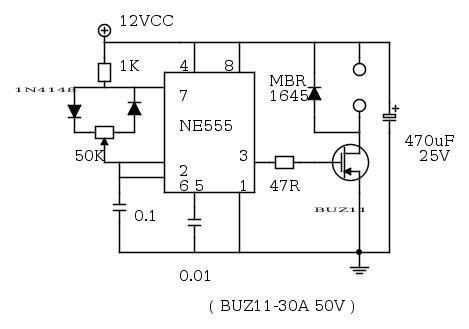

accensione graduale lampada 12v
Ho già realizzato il circuito in allegato. Si tratta di un variatore switching. Adesso vorrei apportare una piccola modifica. Vorrei che l'utilizzatore (nel mio caso una lampada) si accendesse lentamente nel giro di 3/4 secondi appena alimentato il circuito per poi rimanere accesa in base a come ho settato il potenziometro. Diciamo un accensione soft.
Mi date una mano?

Un pic è troppo difficile ?
basta un 12f675

non ho attrezzatura e non so come fare x programmare il pic. Immagino che basti mettere qualche condensatore e resistenza, ma non saprei dove

Per programmare fisicamente un pic serve un programatore.
Per scrivere il software invece è abbastanza semplice (linguaggio basic) ed esistono n programmi anche gratuiti.
la logica è di collegare ad un pin del pic il potenziometro, leggere il valore del partitore e in base a quello andare a cambiare il duty cycle del pwm che comanda il mosfet.
Fare un'accensione graduale usando un ne555 non sarei proprio come farla...

Un generatore triangolare, un comparatore e un condensatore che si carica lentamente.
Ma l'accensione non sarà lineare, bensì seguirà la curva di carica del consensatore.

Originalmente inviato da cl004 Visualizza messaggio
UCAS pensaci tu..
Considerando che un 12F675 costa 4€ spediti.... fra comparatore, condensatore etc etc etc... mi viene da pensare che se si fa sempre meno elettronica analogica e sempre più uso di micro forse qualche ragione c'è...

Ciao,
sono nuovo, stavo cercando uno schema che mi permettesse di fare proprio quello che c'è scritto in questa discussione, ovvero accendere un LED/Luce gradualmente da 0V a 12V in circa 1 secondo, tipo le luci interne delle macchine.
Ammetto che non sono esperto di elettronica, mi cimento ogni tanto...e avrei bisogno che qualcuno mi spiegasse il circuito di CarloRoma63.
Grazie in anticipo

Cosa i occorre di capire?

Pic + L298
in sostanza t iserve un generatore di un segnale PWM, che man mano aumenti gradualmente come desideri. Io lo farei in breve con un Pic dotato di PWM e un L298, il potenziometro per definire la massima potenza. Un paio di tasti per programmare e memorizzare in la EEPROM quanti secondi deve durare la sfumatura, offrendo quindi all'utente la possibilità di decidere l'effetto desiderato
