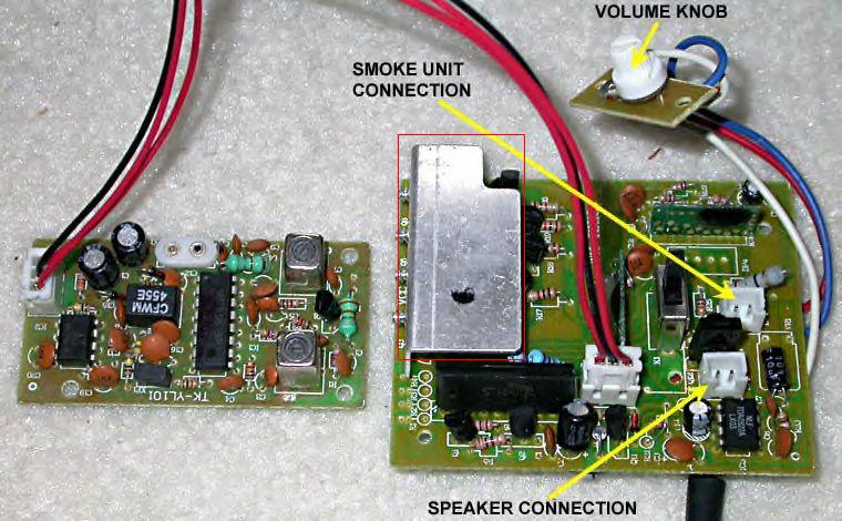

La centralina in questione funziona in multipexing e pertanto con una codifica propria , inoltre la rx (il modulo a sx nell'allegato) ha appunto l'uscita in multiplexing che viene decodificata dal modulo a dx.
Se vuoi modificare il tutto devi cambiare tutta l'elettronica, ovviamente perdendo parte delle funzioni.
