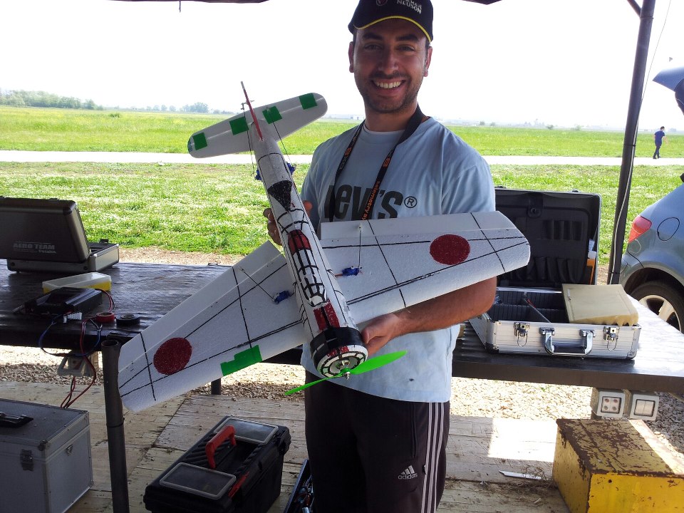

ragazzi grazie a tutti questa e la mia creatura finita vola bene ma credo che la 9x5 per il motore 1040kv mi sembra poco ci mettero una elica piu grossa

Elica migliore: APC 8x6 E.
Ti fa 7 minuti e mezzo a manetta, con Zippy 1300 3s.
Se metti eliche piu toste, aumenti pure i consumi e non finisci l'Hit di 7 minuti, perdendo logicamente punti volo.
Comunque, già con la 8x6 APC, sei al limite della resistenza della struttura, quindi, in ogni caso, non andrei a cercare potenze maggiori.
