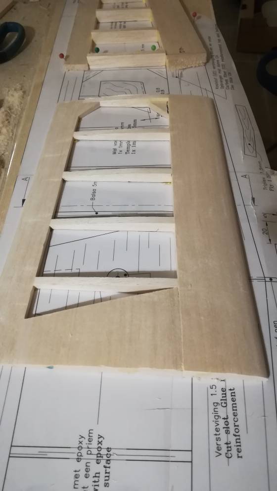

Visto che sono ancora indeciso se iniziare dall'ala piena o da quella centinata parto da pod e piani di coda.
Per prima cosa ho tagliato con il laser i vari pezzi e poi incollati i rinforzi di compensato 0.8 sui laterali, un filo di epoxy, asciugato l'eccesso, accoppiati i pezzi e poi tutto sotto pressione per una notte.
Come letto abbondantemente nel thread ho allungato i disegni di tutti i pezzi del pod di 2cm.
MIMI DLG 1 mt Building Log-whatsapp-image-2025-03-10-10.34.56.jpg   MIMI DLG 1 mt Building Log-whatsapp-image-2025-03-10-10.34.56-1-.jpg
Valerio.a non è collegato   Rispondi citando
Vecchio 10 marzo 25, 10:48   #830 (permalink)  Top
Data registr.: 23-09-2007
Messaggi: 50
Incollaggio del resto del pod, la parte di coda è stata incollata con il boom in posizione in modo che poi questo entri preciso.
Per l'incollaggio questa volta ho usato ciano.
MIMI DLG 1 mt Building Log-whatsapp-image-2025-03-10-10.34.56-2-.jpg   MIMI DLG 1 mt Building Log-whatsapp-image-2025-03-10-10.34.55.jpg
