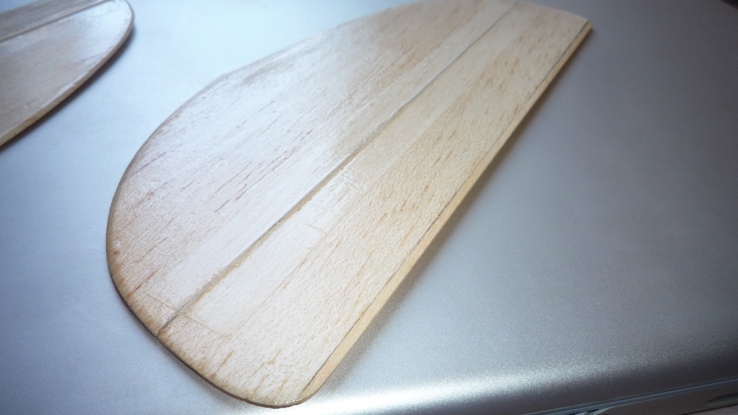

L'ala
L'ala nel progetto originale da me realizzato e' a singolo diedro. Ogni semiala e' divisa in due e questo per semplificare la realizzazione.
I profili: AG03 dalla radice fino alla prima meta' della semiala. da AG03 a AG11 (estremita' alare) la seconda meta'. E' un profilo molto utile perche' la parte inferiore e' piatta e quindi facile da realizzare.
La tecnica consiste nel sagomare ognuno dei 4 pezzi di balsa che compongono l'ala usando come guida delle dime, incollate temporaneamente al bordi, che vanno poi tolte. In foto potete vedere che ho provato a usare le dime in metallo ma ho difficolta' a raddrizzarle dopo averle tagliate e se storte non si incollano bene. Ho poi utilizzato compensato da 1 mm che si taglia con le forbici. Consiglio l'utilizzo di un pialletto che, per chi lavora in casa ..., non fa polvere. Il trucco per fare l'ala e' avere un tampone su cui incollare la carta vetrata sufficientemente lungo. La carta si fissa con il biadesivo. Se usate il pialletto suggerisco il biadesivo per fissare il pezzo da lavorare al piano di lavoro
Qui potete vedere un bel post sull'argomento.
Free drawing mini-DLG 1 meter - Page 5 - RC Groups
dovrete procurarvi una tavoletta di balsa (leggera e compatta) dello spesso di 12 mm ed una di 8 mm ipotizzando che sono larghe 10 cm.
Negli allegati potete veder un po' di errori: l'estremita' corta (perche' non avevo incollato parallelamente la carta e quindi avevo bisogno di piu' dei 100 cm della lunghezza del legno). L'eccessiva foga con il pialletto si e' spezzato il bordo di uscita. Il bordo di uscita in tiglio tagliato troppo corto

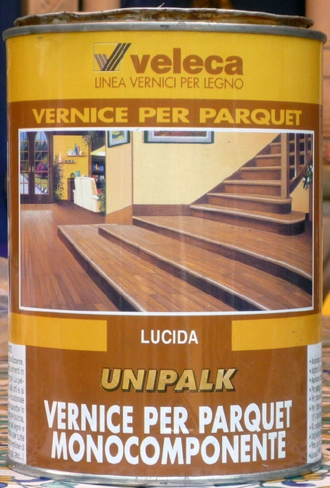

La finitura che io ho utilizzato e' oracover. Non ho trovato il tipo "light" ma in conmpenso ho trovat un rosso ferrari spettacoloso. Comunque l'ala non ricoperta e finita pesa 78. L'ala ricoperta 95. Qui si puo' migliorare.
Nei vari frum si sta affermando l'uso di un vetrificante per parquet, poliuretanico ad un solo componente al posto del film. si risparmia peso. L'alternativa: Oralight.
