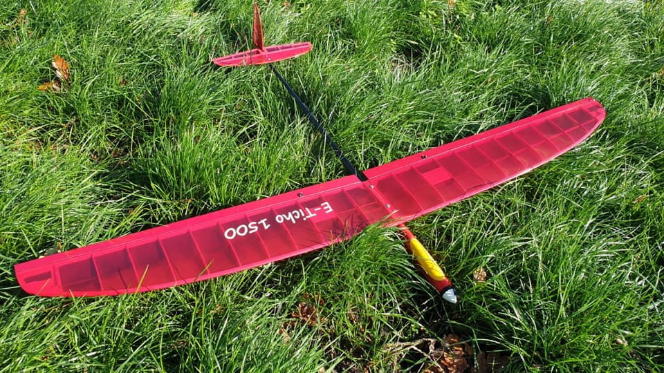

motorizzazione dello spritz
Ciao a tutti sono io (Alberto)il "motorista" della dello spritz per qualsiasi informazione sono a vostra disposizione.Ne approfitto per ringraziare pubblicamente Ruggero,il papà dello SPRITZ,per la sua competenza e disponibilità nei miei confronti.se sapessi come si allegano le immagini che documentano i vari passaggi costruttivi ve le farei vedere volentieri ci lavoro sopra e mi farò risentire

link per il motore:
FlyModelComponents :: Motori Brushless :: HYPERION e ACCESSORI :: OUT-RUNNER SERIE Z 17 - 22 - 30 - 40 - 50 :: MICRO Motore brushless Serie HP-Z1709-xx
e delle batterie:
FlyModelComponents :: Batterie Lipo HYPERION :: HYPERION SERIE LVX 20C - 30C/40C LiteStorm Voltage Xtreme :: HYPERION Li-Poly LVX 300 mA 3s1p - 11,1 V 20C/40C
uso un'elica AERO-NAUT CAMCarbon 8 x 6 .
se ci sarai alla prossima gara didattica lo proverai di persona,a me sembra che vada abbastanza bene,ma visto la mia scarsa competenza in materia magari non è così.....

Ma.....sbaglio o il portapale me lo hai fatto vedere a Novara ??? ....
Se non ti avessi visto in foto..
Dal filmato sembra salire bene, quanto pesa il tutto ?
Sergio

forse si lo abbiamo visto a Novara,non ricordo(ammirare la capacità mnemonica) comunque il peso è intorno ai 350 gr quando avrò l'ala giusta dovrei essere intorno ai 270-280 gr(la foto l'ho messa apposta per farmi riconoscere )
