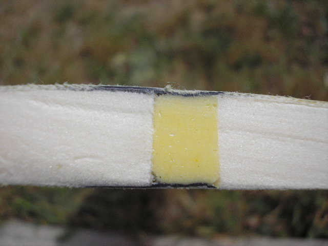

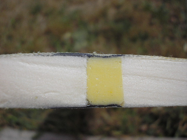

Ecco le foto
Nella prima foto il taglio dell'alettone, ho poggiato la mano e il trapano sull'ala, per non rovinarla ho interposto un pezzo di gomma piuma, mentre il dremel girava ho fatto scorrere l'ala sulla gamba tenendo fermo il trapano, è necessario tagliare solo lo strato di Kevlar, con questa tecnica sono riuscito a controllare molto bene la profondità di taglio.
Nella seconda foto la rifinitura a mano, inserito il disco nella fessura ho girato l'ala, muovendo avanti e indietro il disco ho inciso la schiuma fino a vederlo comparire in trasparenza sul ventre, in questo modo ho evitato di tagliare anche lo strato inferiore del Kevlar che fungerà da cerniera.
Aggiungo alcune foto in cui si vede il riempitivo nella zona delle viti, il longherone verticale dell'alettone, il longherone verticale che unisce le due piattine in carbonio formando un longherone a _____ doppia T rovesciata
__l__
Simone

Molto bella l'ala...
Come è fatto il longherone giallo che sta sotto l'UD e vicino l'alettone? Che tipo di estruso è stato usato? Dalla foto sembra bianco.

quello dovrebbe essere il riempitivo per il foro di fissaggio
Originalmente inviato da gmo78
Innanzi tutto chiedo scusa, per la fretta ho scritto Spriz, il modello si chiama SPRITZ.
Il giallo che vedi è il riempitivo per la zona della vite, copre il longherone verticale in fibra di vtr che unisce le due piattine in UD. Il colore cambia perchè l'ala è costruita in stampo ad alta pressione, se ben ricordo bar, e alta temperatura, è un processo che si potrebbe definire presso fusione dell'estruso a caldo.
