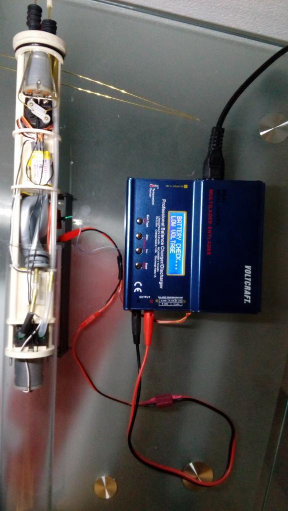

Ciao a tutti
Avrei un problema con la ricarica delle Li-Ion del mio nuovo sottomarino (vedi immagine allegata).
Penso di avere commeso un casino con il settaggio del caricabatterie
Stavo per ricaricarle (2S2P 7.4V Li-Ion) l' apparecchio ne è uscito con il seguente messaggio: Battery check Low voltage.
È possibile recuperarle? Se si, come.
Potete aiutarmi a settare nel modo adeguato il caricabatterie (vedi immagine allegata).
Vi ringrazio sin dora per il vostro aiuto
Mirko

Puoi tentare di usare il programma di carica nimh oppure pb per portare la tensione sopra i 3.3 V per cella, ma se non hai un voltmetro è un po’ di dimestichezza con le cose elettriche rischi di farti male... comunque se provi fallo per pochi minuti e poi riprova liion, se non basta ritenta per diverse volte.
Le batterie troppo scariche sono rotte, consumate, la miglior cosa è cambiarle. In un pacco come il tuo, magari è soltanto una quella rotta... verifica con un tester ciascun pezzo.
Non prendetemi troppo sul serio, sono un hobbista non un esperto.

I carica batterie sono simili ma non uguali, e le istruzioni passo passo vanno interpretate non eseguite alla lettera...
Devi cercare il programma nimh e impostare per 6 celle (1.2 x 3 = 3.6) x 2 = 7.2 che è la tensione del tuo pacco.
MA OCCHIO che probabilmente è una sola cella guasta quindi non otterresti nulla di buono e rovineresti tutto il pacco.
Ti consiglio di cambiare il pacco e poi di comprarti un tester e studiare un po’ di “elettronica” almeno la parte che tu è utile per gestire le batterie.
Avrai sempre a che fare con problemi di questo tipo, tanto vale attrezzarsi...
Occhio che l’acqua conduce elettricità e l’umidità può aver contribuito a scaricare le batterie dopo aver usato il modello...

Si tratta di 4 x Li-Ion batteries (7,4V 1300mAh). Due sono sistemate davanti (che alimenta la pompa) e due dietro (che alimenta motore dell' elica e penso tutta l' elettronica contenuta). Vedi immagine allegate.
È tutto un pò complicato.....

I collegamenti dei cavi li ho fatti seguendo le istruzioni, dovrebbero essere a posto.
Penso di avere capito dove ho sbagliato. Ho impostato il caricabatterie su:
LiIo CHARGE
0.7A 7.2V(2S)
e il cavo su BALANCE CHARGING SOCKET 2 cells
invece di
LiIo BALANCE
0.7A 7.2V(2S)

Può essere, ma la carica dovrebbe farla comunque.
Se hai una cella difettosa per scoprirlo devi per forza misurare.
Facci sapere.
