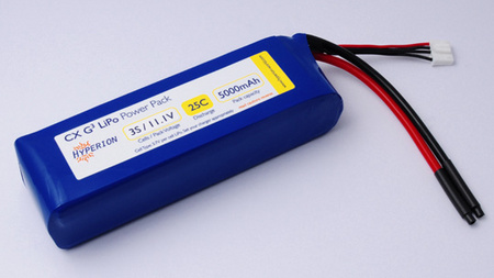

faccio una aggiunta...questa è la mia batteria
