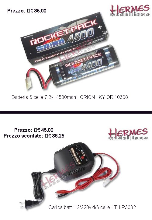

a meno che… si possa cambiare discorso ed utilizzare batterie tipo quella che ti allego!

Veniamo a quelle che hai trovato tu e che si vedono nelle immagini
sono andato a controllare sul sito del venditore
7,2 Volt 6 celle 4500mAh
ovvio queste non sono LiPo
credo siano NiCd o NiMh quindi circa 14 ore per caricarle
Anche perchè se fossero LiPo dovrebbero essere 3 pacchi da 2 celle 1500mAh in parallelo
ecco una cosa fatta così non credo qualche produttore rischierà mai a realizzarla e io credo, nessun uomo al mondo anche senza il pieno possesso delle sue facoltà mentali l'acquisterebbe mai.
Il caricabatteria è adatto per quelle batterie (così parrebbe dal sito) ma sappi non è adatto per le LiPo si legge infati:
CARICABATTERIE RAPIDO AUTOMATICO
CON FUNZIONAMENTO A 220 VOLT 12 VOLT
per batterie da 4 a 8 CELLE NiCd /NiMh
Ripeto io userei LiPo senza farmi molti problemi, almeno nella fase sperimentale, poi potresti valutare delle batterie di altro tipo.
