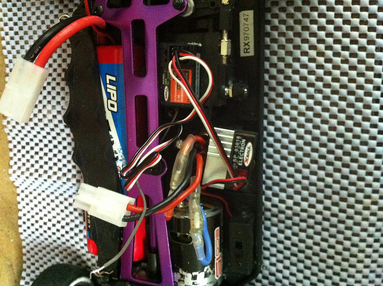

Auto elettrica 1/10 problema con elettronica
Un saluto a tutti gli utenti. Io sono Kekko , avrei bisogno di aiuto riguardo un automodello elettrico che ho acquistato da poco. La marca è x-race 4wd touring, in pratica già appena acquistata ho notato che era più veloce a marcia indietro che a marcia avanti oggi ho cambiato il motore sempre un 540 ma un po' migliore di quello di serie solo che adesso oltre ad essere sempre più veloce a marcia indietro non mi frena nemmeno più, mi spiego quando acceleravo prima al primo ritorno di stic l'auto modello frenava al secondo andava in retromarcia adesso se accelerò e freno parte direttamente in retro. Spero di essere stato chiaro in quanto sono alle prime armi spero che qualcuno mi dia qualche nozione a riguardo. Cordiali saluti kekko!Auto elettrica 1/10 problema con elettronica-image.jpg

se ti sembra piu veloce in retro fai una prova:
puoi invertire i cavi dal motore al regolatore e invertire il gas sulla radio
poi prova a vedere come ti sembra andare

Ti ringrazio per l'intervento, gia ho provato a cambiare i fili dal motore al regolatore. Anzi non va proprio invertendo i fili. Qualche altro consiglio?

Grazie del consiglio, avevo cambiato i fili ma mi ero dimenticato il tasto sul radiocomando. Piccolo errore da principiante. Ciao e grazie ancora!

esatto era il reverse sul telecomando!

si rileggendo meglio il tuo primo post
"accelero-freno entra subito la retro" proprio perche lo stavi usando al contrario
perche da retro a marcia avanti non si inserisce il freno,quindi e' diretto
mentre da marcia avanti a indietro si inserisce il freno su quegli esc li come il tuo
ma adesso ti funziona tutto??
