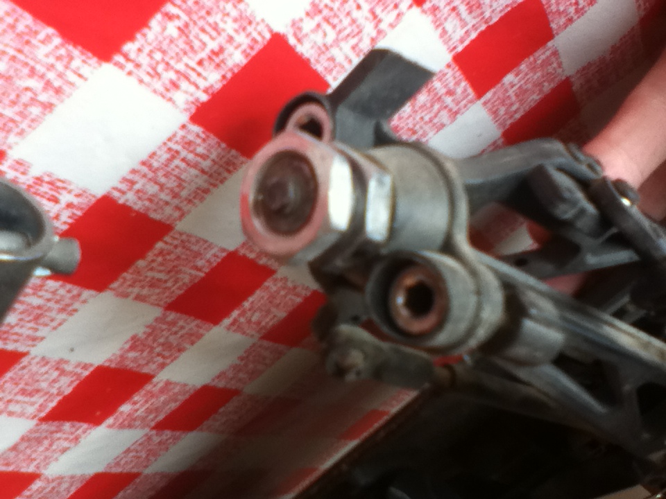

Allora sai che la DBX 2.0 Monta questi trascinatori di plastica (immagine 1). Come puoi vedere sono un'oscenità!io ho risolto così:una piccola limatina sul perno (immagine 2) (per non far slittare la brugola), ho acquistato dei dadi trascinatori per 1:8 (sai che il modello monta ruote 1:8) e c'e l'ho montato (immagine 3 e 4). Il risultato è perfetto (immagine 5) e la macchina rispone benissimo (a differenza degli slittamenti di serie), Ricorda di mettere il frena filetti a ogni brigola dei dadi! Nela caso ti capitasse (a me è successo perchè non avevo messo bene il frenafiletti) che il motore gira a vuoto significa che uno dei dadi si è svitato (ma tranquillo se metti il frenafiletti non accade!)
P.S scusami se è un pò sporca ma ho appena girato!

Originalmente inviato da roby46tm Visualizza messaggio
Ciao ho comprato anchio i trascinatori 1:8 ma il perno del bicchierino (quello filettato per intenderci della macchina) è piu piccolo di diametro rispetto al trascinatore come hai risolto il problema che dal disegno non riesco a capire???
Grazie
