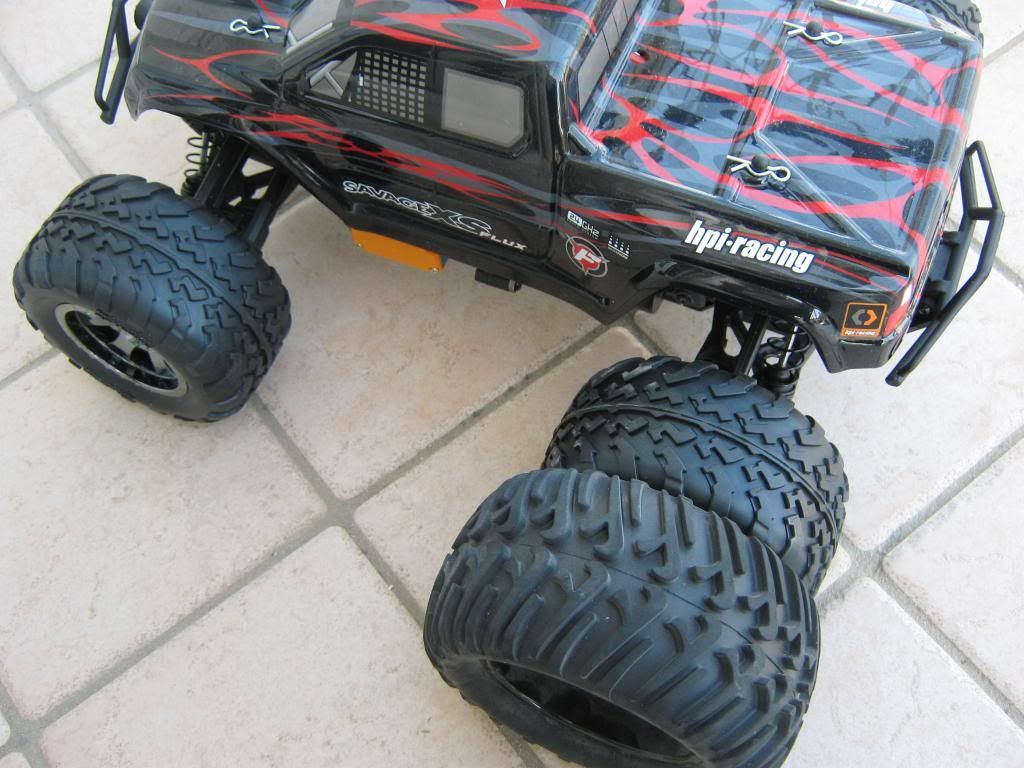

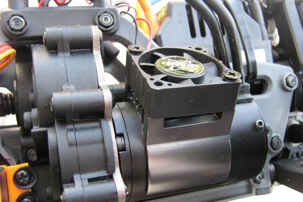

Originalmente inviato da Bi7hazard Visualizza messaggio
Neu? Quel fornace-Vektor 4000? Non ha 1 briciolo di forza
Questo proprio non lo direi, visto i ruotoni che ho montato e visto il comportamento del Vektor che non ha battuto ciglio...
Non so il modello che hai provato cosa poteva avere ma io di VeKtor ne ho 3 e posso dire che per quel mezzo di meglio non si può avere...
ad ogni modo la ventolina è duopo...
