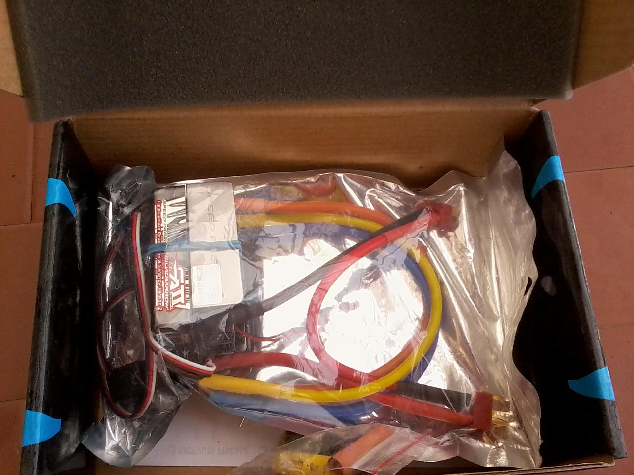

Ciao a tutti, ho pensato di fare una piccola recensione su questo esc condannato da tutti... Io l'ho comprato dopo che il mama mi ha lasciato a piedi, ho scelto lo speed passion perchè lo avevano già altri amici e me ne avevano parlato bene... L'ho comprato su Faboweb.it al prezzo di 99,00 (neanche troppo calcolando i 150 del mamba e i 130 dell'hobbywing). Questo è il link del sito ufficiale con le specifiche. Supporta max 4s e motori con max 3000kv sia sensored che sensorless. Pro e contro: PRO -erogazione morbida (molto più docile del mamba, ma quando spalanchi); -facile da aprire (4 vitine, il mamba ha le aletteche si rompono molto più facilmente); -interruttore valido (uguale a quello dell'hobbywing, meglio del mamba); -attacco ventola (facile da smontare: solo 4 vitine); -sensored (possibilità di usare motori con sensori); CONTRO -cavi e connettori (connettori da 4mm e cavi da 12 awg, io li ho sostituiti con connettori da 6.5mm motore e 6mm lipo con cavi da 10 awg); -ventolina poco affidabile (sempre meglio di quella del mamba, io l'ho sostituita con una tornado diretta). Per il settaggio c'è la program card (identica all'hobbywing) o il programma Speed Passion USB Link. Qui il link per scaricare il manuale e il programma per il pc. Spero di essere stato esaudiete, per qualsiasi domanda chiedete Ciao |
