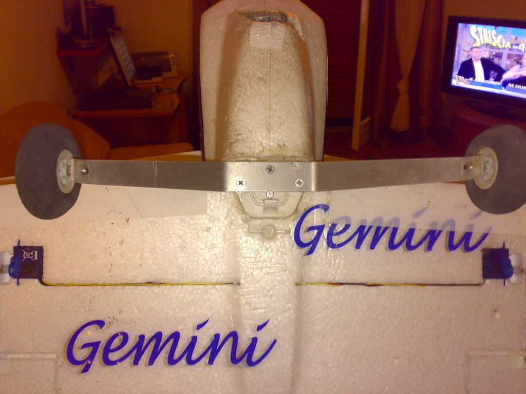

io sabato, meteo, permettendo collauderò il mio...
quoto per quanto riguarda i problemi in atterraggio circa il carrello.
il nostro campo è abbastanza "rugosetto" e un atterraggio su due si risolve con un capottamento, normalmente senza danni
mi piacerebbe sapere con quale carrello si può sostituire quello di scatola....

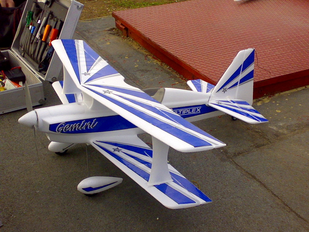

Un paio di foto del mio con il look personalizzato in due toni di blu....
Motore Hacker a30-16m elica 10x7E apc regolatore ss35 ElettricFly da 35A
Batterie da 2200 e ricevente jtronic 7ch peso ODV attorno ai 930/940 gr.
E il volo è bellissimo, molto plastico e realistico, oltre che "sui binari", con potenza a sufficenza per tutta l'acrobazia classica....
Per me un buon modello, davvero....

Pure io al Gemini vorrei sostituire il carrello, chi ha soluzioni per il fissaggio del carrello in alluminio si faccia avanti, comunque come modello è consigliabilissimo.

Ciao Gian,
Tutto bene?!? Eh, sì, è davvero il suo motore, l'a30-16m.
Non so se sia poi così consigliabile irrigidire più di tanto il carrello: specie se la superficie di atterraggio è irregolare, come nel tuo caso, il carrello originale attutisce meglio di uno ad esempio in carbonio. Se per caso la piastrina non è perfettamente incollata può pure staccarsi...
Di contro io che al mio campo-volo ho la pista in asfalto, devo pennellare l'atterraggio per bene se non voglio "cangurare" .....
Dipende da caso a caso, io per adesso me lo tengo così.

io ho messo il carrello di alluminio sfruttando la basetta in plastica del carrello originale posto alcune foto.
Il carrello l'ho preso qui gli ho dovuto cambiare le ruote perche' quelle che ti danno sono piccole
FlyModelComponents :: Carrelli Fissi Aerei :: CARRELLI IN ALLUMINIO :: Carrello fisso in Alluminio diritto HP-GEAR-SU31 HYPERION
