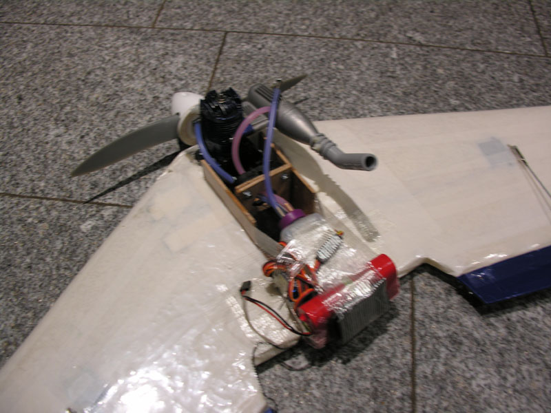

"Pioveva", e non sapendo che fare andai giù in cantina, dove ho il mio "locale hobby" (in realtà un casino terribile), cercando qualcosa di interessante da fare. Poi, mezz'ora dopo, dove giocherellavo a far compressione a mao ad un os 46 La, vidi la mia vecchia vecchia (ma proprio vecchia) aletta combatwings. Mi viene in mente un'ideuzza bizzarra, nella mia mente girava un'incrocio di modello, tra quell'aletta ed il motore os46. Poi mi sn detto: e se facessi un modello da velocità?
Ho preso quell'aletta (in EPP), l'ho fibrata da cima a fondo (santa pazienza con pennello, tessuto e quella stramaledetta resina appiccicosa). Poi ho cominciato a far su un supporto "alla buona", con delle lastre di compensato da 2,5mm. In alcuni punti le ho messe doppie. Ora, sono 2 settimane o più che ci lavoro dietro, e un attimo fa ho terminato di coprirla e di montare le astine per i comandi delle parti mobili. Mi manca solo da metterci ricevente, batteria e incollare con la mitica epoxy 5min 2 componenti il supporto motore.
ci ho montato un'elica 11x6, penso però che ci metterò una 10x7, come mi han consigliato in un'altro post. L'aletta ha un'apertura di circa 80cm, quindi si nota che il motore è assolutamente esagerato. D'altronde, cosa nn si fa x la velocità
Ora, l'aletta peserà poco più di un kg, senza aver sistemato il baricentro. Penso che pesera sui 60 KG dopo aver messo TANTO piombo in coda x avere un baricentro accettabile
Il serbatoi ha una capacità di 55ml, ho stimato circa 4-5 minuti di motore.¨
Quel che basta x qualche sparata. Ovviamente all'accensione e al riscaldamento il serbatoio resterà collegato alla pompetta della benza<_<
altrimenti appena si è riscaldato, ed è carburato mi tocca rifare il pieno

Messaggi: n/a
Dunque
Son appena stato a scattare le foto. X risp alle vs domande, allora.
A criptico: Anche io lo pensavo, ora son talmente fuori che nn penso più
A Jack-Frank: All'inizio l'idea era di metterci un os25, poi non trovato il supporto (era caduto dietro una scansia), e quando ho montato il 46 l'ho trovato, ma me ne son sbattuto. x il baricentro ho messo delle batterie giganti e pesantissime più indietro che potevo, tuttavia devo metterci ancora pimobo. Oltre a quel poco che ho già messo. Ci sn solo 2 cose che mi spaventano, il flutter, e il fatto che l'elica mi dia fastidio perchè è troppo grossa. Ma personalmente è proprio questo il bello. Il motore è sul davanti si, e vedrai anche nelle foto. Sinceramente ho una paura fottuta del collado, veramente fottuta.
A cristianothesky: L'idea c'era, ma cominciamo a veder se vola...
Qui le foto, e s riesco faccio un video del collaudo.
Non fatevi ingannare dall'aspetto, la struttura è ultra solida, io stesso ho provato a piegarla, neanche a morire. La batteria ed il serbatoio son fissati con scotch armato, in rowing di vetro, anche questi veramente saldati al modello.
Secondo voi riesce a salire in verticale da fermo? Non dico come torque roll, ma da fermo partirebbe in verticale? o reggerebbe anche solo la salita a 90 gradi senza rallentare?

Minchia se viaggia!!!
Testato!
Il piombo x il baricentro alla fine era pokissimo. Tira come una iena, velocità folli, avvitamenti a manetta, chi volesse video me lo dica, li spedisco. Sono dei file .mov e nn riesco a rimpicciolirli. sn alta qualità.
Sale in candela senza problemi, tira che è un piacere, e nn fluttera!!
Sente la rotazione dell'elica solo in accellerazione, poi più.
