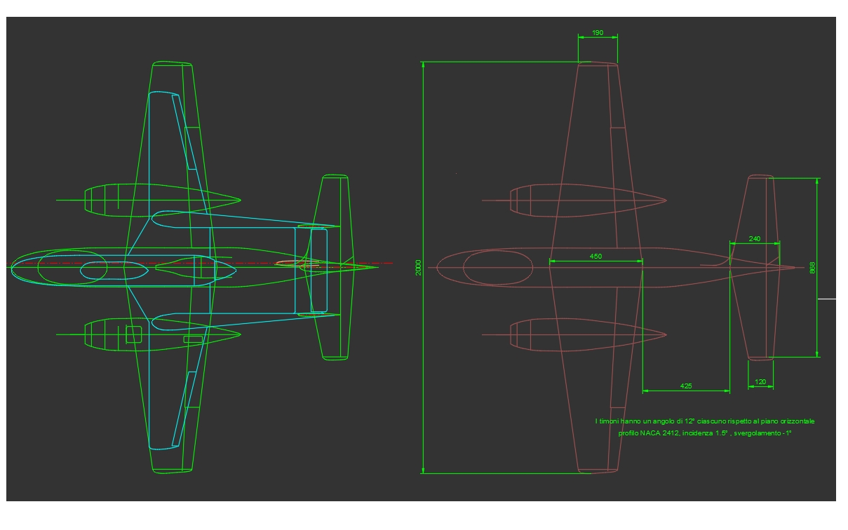

Attenzione che questo mi fa venire in mente una cosa che ho appena letto su un'altra sezione di questo forum... ...e un giorno allora dovrei invitarti ad una chiacchierata con il mio capoufficio...perchè per lui anche il terzo decimale dopo la virgola conta...![]() E' che non sono riuscito a trovare un trittico decente in rete se no per sfizio i calcoli te li faccio io. Ma almeno superficie alare, superficie dei piani di coda, del verticale, sezione trasversale di fusoliera e gondole le hai e saresti disposto a condividerle? Poi a che velocità vuoi salire in decollo? 15 m/s almeno? |

Ecco le sezioni. A me bastano 4 minuti di volo, sull'XP 54 ho il timer settato a 4,30 per atterrare a 5 minuti, ma , spesso, atterro prima dato che non ho da completare un programma acro. P.S. Quando parli con me lascia stare i termini inglesi, nella bassa, e tu dovresti saperlo anche se è quella sbagliata a destra del Po, facciamo fatica a capirli. |

Dai, ho fatto i conti a spanne. La polare molto teorica del velivolo e da un certo punto di vista forse leggermente pessimistica (ma non è detto, potrebbe essere al contrario anche ottimistica) sarebbe la seguente: CR = 0,02+0,05*CP^2 (Visto? Ho cercato anche di mettere la notazione matematico-ingegneristica italiana. Vogliamo ingegneri patrioti...) Con questi e altri dati per salire a 15 m/s e 30 m/s lungo la traiettoria hai bisogno di 50 N di spinta divisa per ambo i motori (25 N di spinta ciascun motore/elica) e circa 2100 W di potenza totale assorbita da ambo i motori (quindi divisi 1000 W assorbiti da ambo i motori). Questo perchè saliresti a CP 0,2. Più o meno ci saresti già. Hai la velocità di stallo pulito tra i 13 e 14 m/s (tra 47 e 50 km/h). Velocità terminale in candela praticamente di 100 m/s esatti (360 km/h come una Formula 1). Ultima modifica di Personal Jesus : 18 dicembre 21 alle ore 15:31 |
