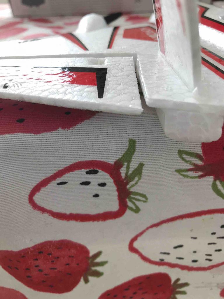

Vecchio 30 gennaio 21, 23:40   #8 (permalink)  Top
Data registr.: 13-09-2015
Residenza: Vicenza
Messaggi: 204
Ecco la foto della squadretta, la corsa dei servi è al 100%Miscelazioni-image-2021-01-30-22-40-35-530.jpg

Vecchio 30 gennaio 21, 23:58   #9 (permalink)  Top
L'avatar di windsurfer
Data registr.: 09-05-2012
Residenza: Trieste
Messaggi: 8.592
Non si vede se ci sono altri fori sulla squadretta dell'elevatore e non c'è la foto della squadretta del servo. La corsa dell'elevatore dipende dalla posizione di entrambi. Maggiore è la distanza dall'asse del servo, maggiore è la corsa del tirante. Il contrario avviene sulla squadretta sull'elevatore, maggiore è la distanza del tirante dall'elevatore minore è la corsa dell'elevatore. Comunque dall'ultima foto la corsa dell'elevatore mi sembra sufficiente, non ho ho esperienza di modelli tuttala ma non mi sembra che su quelli dei miei amici l'elevatore si muova di più.
