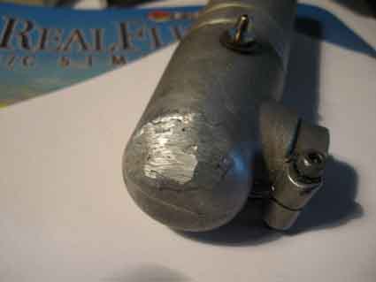

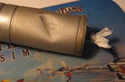

Porto la mia esperienza. Non sono un tecnico e come a tanti mi piace provare a risolvere i problemi con le proprie capacità.
Seguendo il forum tempo fa trovai un prodotto che vendono in Italia e più precisamente a Modena che sono delle verghe di materiale simil alluminio che a mio parere è suffiecientemente valido per saldare sia l'alluminio sia le leghe di alluminio. In allegato posto tre foto di una riparazione che ho fatto con questo prodotto ad una marmitta di un G51. La foto sul fianco è per far vedere il tipo di ammaccature riportate le altre due per far vedere le riparazioni. Alla fine la riparazione poteva essere migliore, ma la funzionalità dello scarico è quella di prima.
Cordiali saluti Enzo
saldare alluminio-scarico1.jpg   saldare alluminio-scarico2.jpg   saldare alluminio-scarico3.jpg
