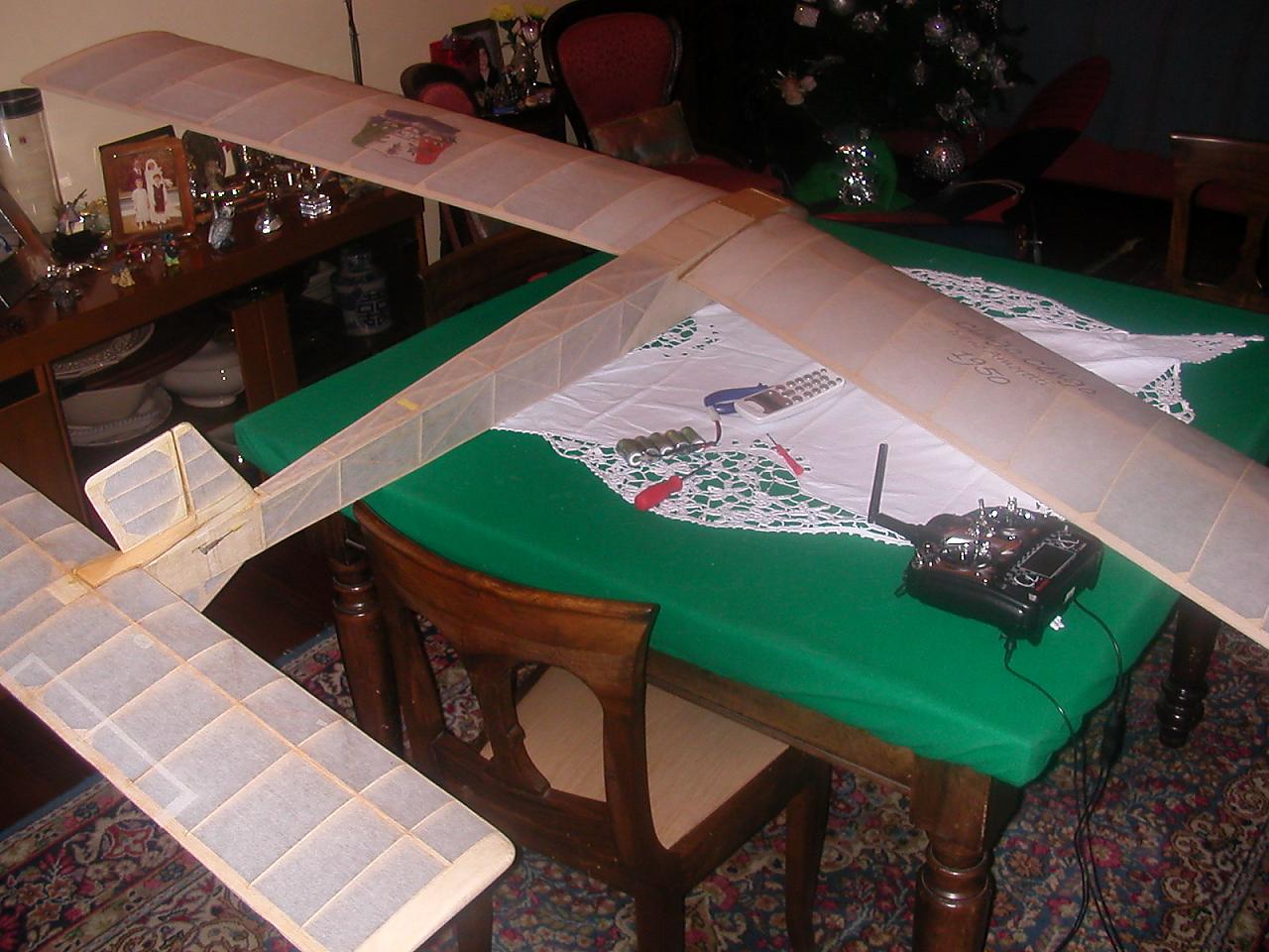

Finalmente è arrivato, il Cingo Cengo del 1950 è arrivato.
Costruito magistralmente da un noto signore di Forli, membro del SAM62, questo aliante è molto particolare: ali a V tipo MIG15 e derivati portato da 145 cm a 220 cm, piani di coda da 1 m totalmente mobili.
DIsegnato nel periodo 1949/1950 da Ivano Amoretti, è un aliante da pendio che ben si comporta anche in pianura, comunque il primo test lo faro a breve.
Vorrei mettere la pinna/motore del Graupner Jolly, con motore 300 Speed, solo che bisogna forare la fusoliera per i 2 connettori.
1400 gr. di peso, monta 2 servi standard Hitec HS322, ricevente del Planet T5, regolatore 6V x Lipo e batteria Lipo 7,4V 2S 1500 mah, piu varia zavorra in punta per far coincidere il CG alla fine del bordo di uscita.
Che dire, non vedo l' ora di provarlo!

non credo che la pinna motore di un aliante da poco più di 1 m e 350 g di peso possa tirare anche un modello da 2,2 m e 1,5 kg...ti comviene andare su qualcosa di più potente....

Infatti, se c'è qualcuno che ne possiede uno universale con motore potente si faccia vivo che glielo prendo subito.
Altrimenti dovrei rivolgermi a qualcuno che puo realizzarmelo...
