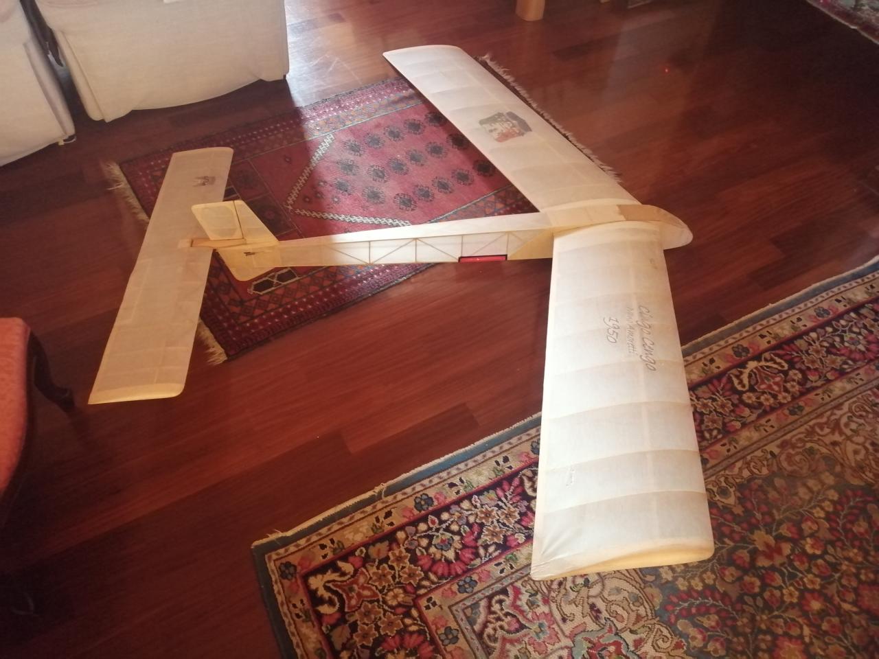

Come é ora, dopo più di 10 anni di voli
groover non è collegato   Rispondi citando
