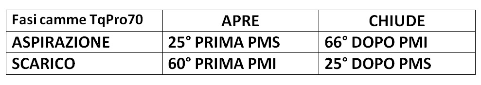

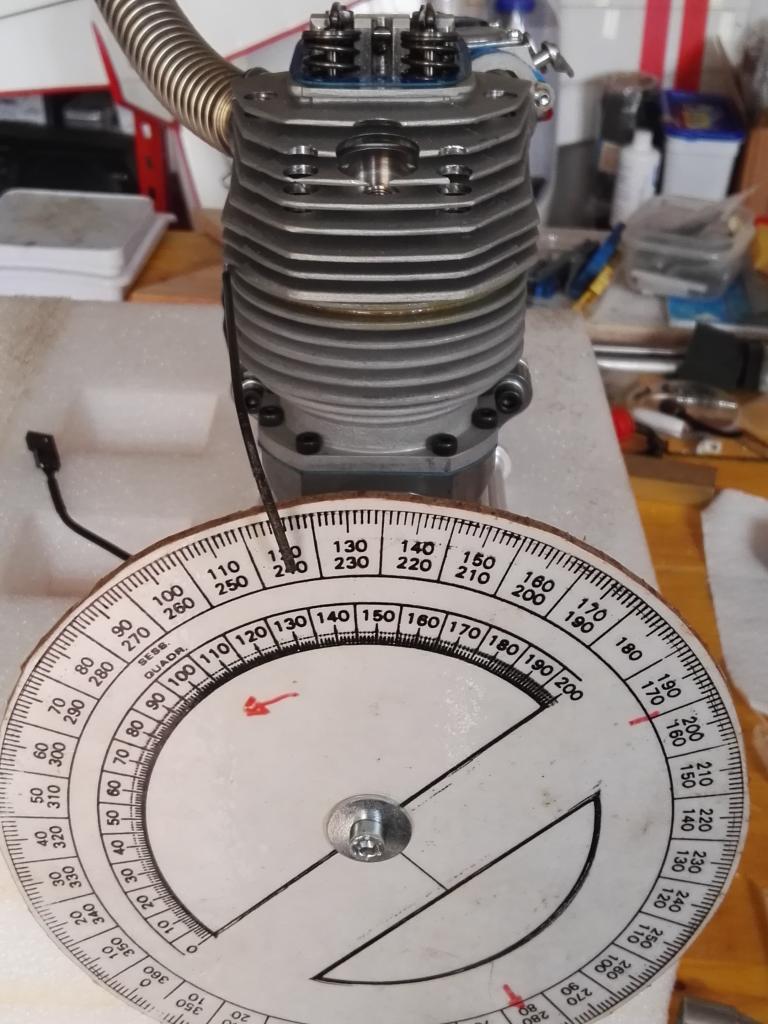

Innanzitutto complimenti per il lavoro fatto .....
Per la messa in fase, se non ci sono riferimenti, credo che l'unica soluzione sia armarsi di goniometro e rilevare i dati su un motore simile anche di altra marca e poi riprodurli su questo motore verificando sempre di non avere interferenze valvole/pistone......

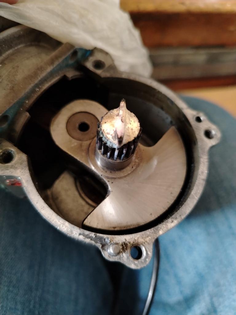

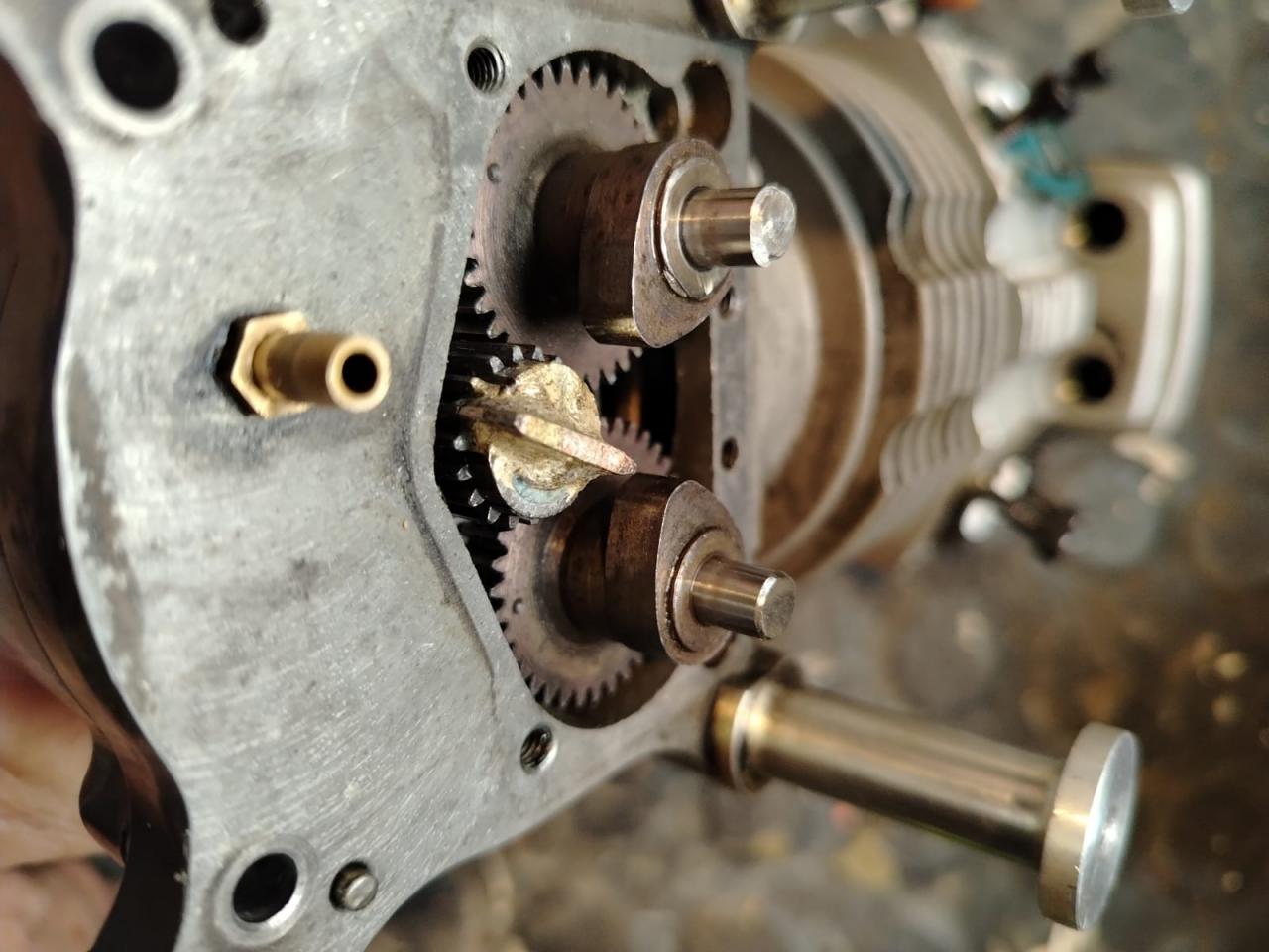

Saldato a Castolin; la prima foto evidenzia che da un lato la saldatura non é arrivata bene nella seconda é stata ripassata. Ora va ripulita con calma per togliere i residui della resina da saldatura.
Claudio
