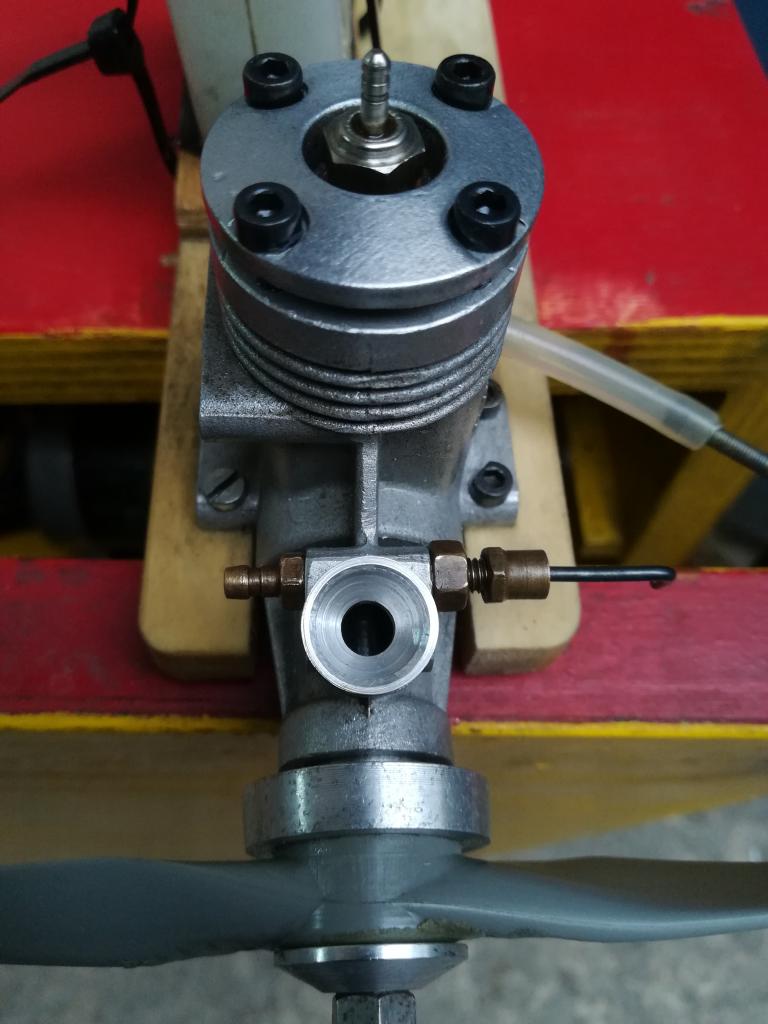

Buonasera a tutti, e ben ritrovati. Dunque, volevo confrontarmi con voi, ed in particolare con qualcuno che magari ha avuto la stessa esperienza di cui vado a chiarirvi. Attraverso i soliti canali in rete, ho avuto modo di acquistare, in tempi diversi, due motori russi glow Meteor da 2,5 cc. Ultimate le necessarie e totali pulizie di rito, con smontaggio e rimontaggio, notando una buona compressione (magari non ottima, ma buona senz'altro) messo sul banco prova il primo Meteor con elica APC 8x4, ho subito notato che il motore stentava a salire di giri, sputava miscela dal venturi (dal diametro centrale di mm 7 con il diffusore che lo "attraversa" al centro dello stesso) nonostante continuassi a chiudere lo spillo fino al suo spegnimento. Cambiate varie candele, la musica però non cambia. Sono quindi passato al secondo Meteor; chiarisco che questo secondo motore, a differenza del primo, ha il venturi che misura centralmente un diametro di ben 7 mm, col diffusore posizionato lateralmente anzichè centralmente. Messo in moto, anche questo non ne voleva sentire di salire di giri e sputava miscela dal venturi; per mantenerlo in moto ho dovuto aprire quasi tutto lo spillo (altro che i tre giri canonici......), ma andando a chiudere lo stesso, il motore tendeva a spegnersi. Ho pensato che il guaio poteva ricercarsi inj una percentuale sbagliata di aria/miscela, con il venturi di tale portata. Ho quindi costruito al tornio un'altro venturi, con il foro centrale di mm 5,5. Messo in moto, i risultati sono stati scarsi; è vero che lo spillo si manteneva un pò più chiuso rispetto a prima, ma il motore continuava a sputare miscela e stentare ad alzarsi di giri (mai a piena coppia, comunque). Qualcuno ha qualche idea in proposito? Allego qualche foto. Grazie.

Quando un motore sputa dal carburatore in genere e' troppo caricato, elica grande.
Considera che motori piu' moderni tipo l' mvvs e asp da 2.5 in versione rc hanno un carburatore da 5,25.. 5.4
l' UCTKAM 2.5 da velocita' con scarico posteriore e risonanza (i miei) hanno un venuri da 6mm e richiedono eliche da 6"
Prova con un elica da 7"

Ciao Italo, grazie per il tuo intervento. Dici quindi di utilizzare un'elica da 7"....il passo? sempre compreso tra il 4 e il 6?

Dovrei avere una 7x4.......potrebbe andare?

Penso di si, visto il diametro del venturi dovrebbero avere una fasatura da alto numero di giri e coppia alta.

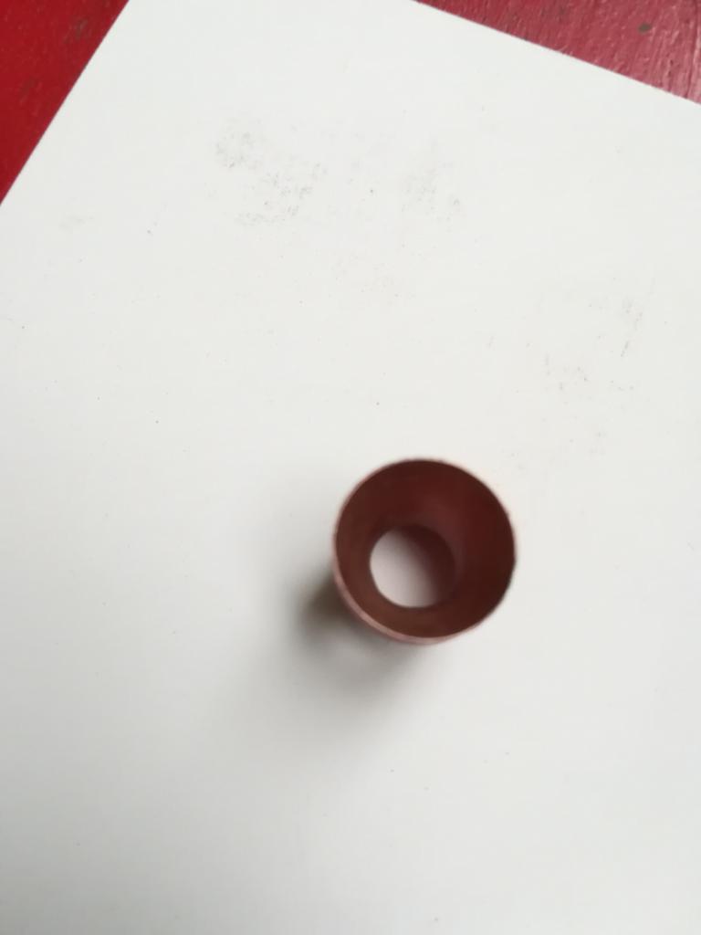

Ti riferisci al venturi che c'era già col motore (7 mm) oppure a quello che ho costruito io (5,5 mm)?
