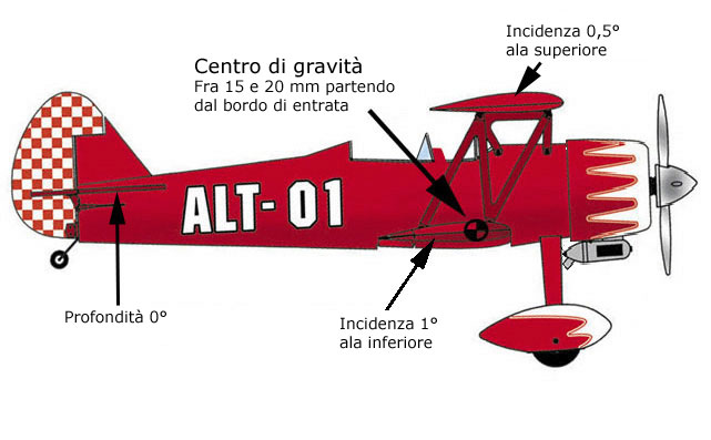

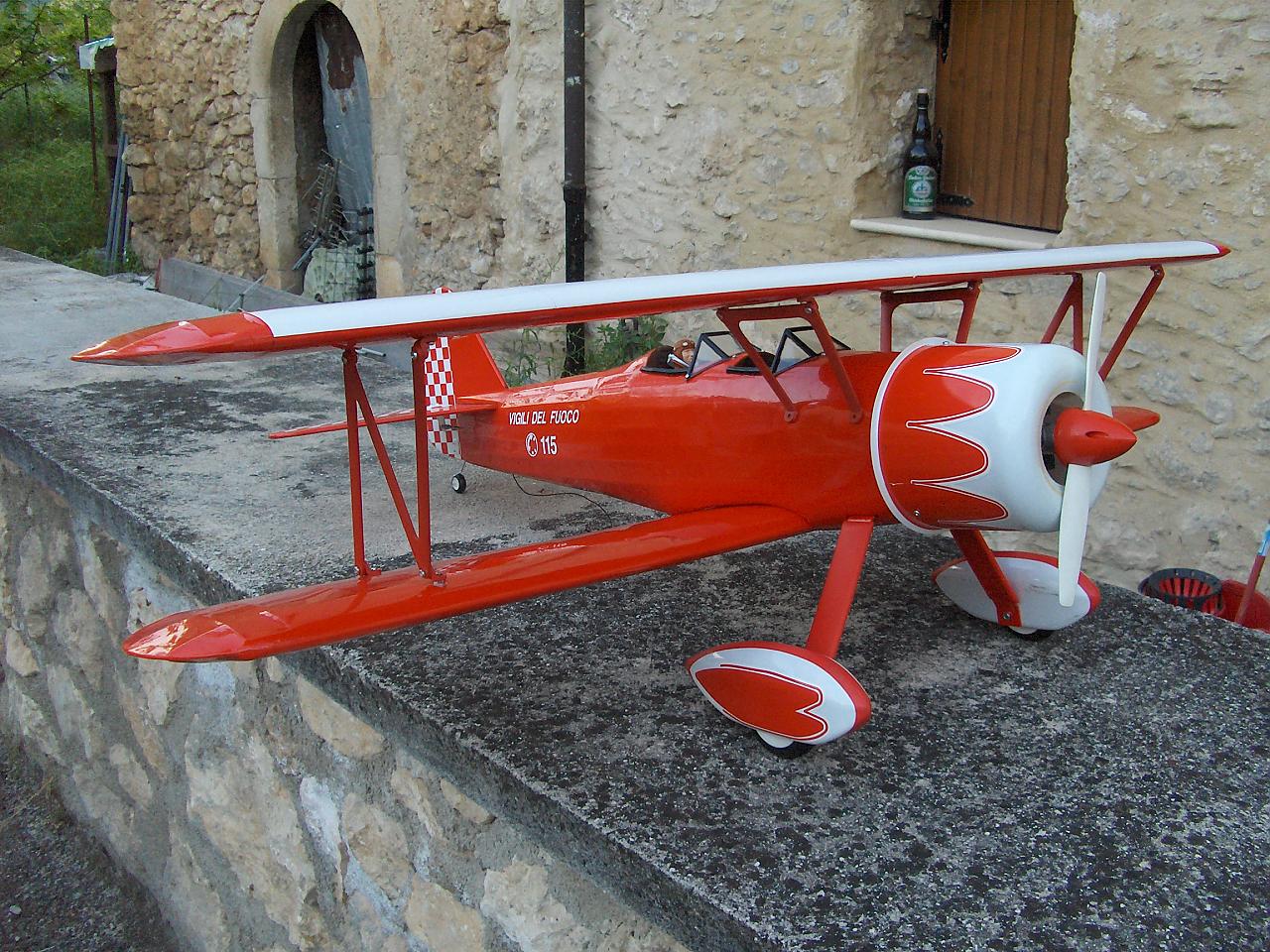

Ciao,
ho costruito il modello in questione perchè ho recuperato tutta la raccolta che stava finendo nella spazzatura dopo un alluvione.
Sono in possesso di tutti i fascicoli anche se alcuni,non ricordo quali, hanno subito danni irreversibili.
Tuttavia posso recupararli e vedere se potrò aiutarti ma prenderò qualche giorno di tempo perchè per poterli raggiugere devo smontare mezzo magazzino in quanto al momento è impegnato nel restauro di un vecchio Piper da 2.70m e la stanza in questione è molto piccola e sviluppata in altezza.
Cmq mandando un email alla DEA probabilmente sono ancora in grado di mandarti quello che cerchi

E' davvero bello, complimenti !
Che motore ha ?

Salve grazie per l'interessamento ho provato a contattare la dea ma non ho ricevuto niente , mi farai una grande cortesia. I fascicoli con ii contenuti contenuti sono stati persi in un trasloco ma penso che i contenuti sono accessori tipo cerniere- rivestimento-viti e angolari per cabana,tutto trovabile ,la cosa che importante e le istruzzioni per assetto dei montanti ali.
modello accativante in foto.

Nascosto nella naca c è un g34 ma suggerisco una cilindrata minima di .40 se si va su erba.
Personalmente devo ancora collaudare (nonostante pronto al volo)perchè dopo quel modello ho avuto da fare con un falcon 120 a turbina e quindi lo Sterman è caduto nel dimenticatoio.
Adesso che mi avete fatto rivenire la voglia penso che farò il battesimo.
