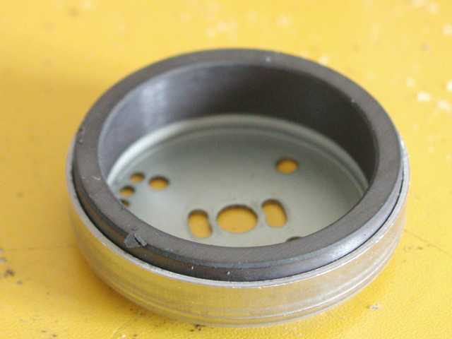

per quei magnetini non vanno bene, sulla campana internamente vi e' una scanalatura che ne lumita l' altezza a 12, oppure devo rialzare la campana.

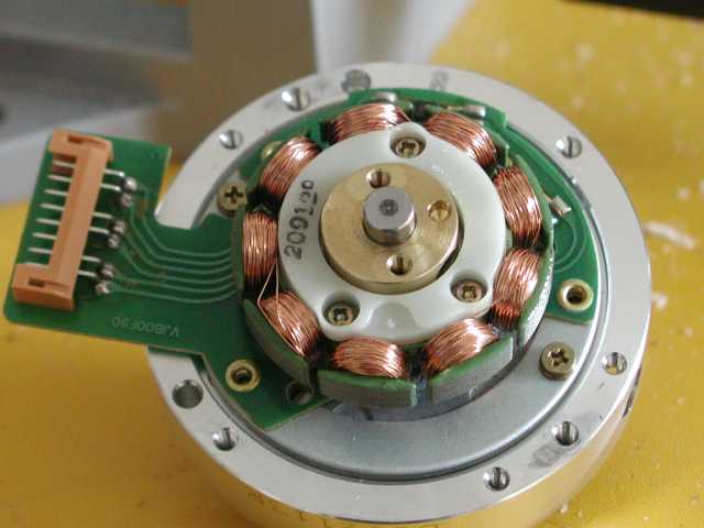

ecco le foto:
[attachmentid=4037]
montato, notare:
- le 2 vitine ad altezza stampato, consentono di rimuovere l' avvolgimento e il supporto dalla base, dove rimane l' albero cuscinettato.
- motare le 3 vitine su plastica bianca, permettono di separare il supporto dall' avvolgimento vero e prorio.
- notare il cilindro d' ottone attorno all' albero, e' tenuto sull' albero da 2 brucole, e 2 dei tre buchi sono filettati per permettere il fissaggio della campana!
[attachmentid=4038]
quersto e' l' avvolgimento
[attachmentid=4039]
e questa la campana
oserei dire, che per me che non ho mai avuto un motore commerciale, questo e' un gioiellino costruttivo, mi sembra molto ben fatto e curato.

Zott, visto come e' la campana , e visto che i tre buchi al centro sono per l' asse e le viti di fissaggio, se metto uno spessorino di 3 mm in modo da rialzarla e non far stisciare i magnetini sul fondo????

allora se le spire sono 160 sono veramente tante.....
riduci riduci.... non buttare il filo e fai una bella cosa: 30 spire col filo triplo !!!
per lo spessore prova, se la campana dopo non trabballa, non credo ci siano problemi...
