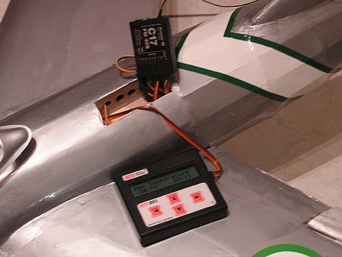

come dicevo, l'ho trovato in accordo alla pinza per assorbimenti attorno ai 15-16 ampére, ma (credo, dovrei controllare) temo che misuri solo la corrente massima e quella minima, senza fare grossi pesi; quindi, se per mettere in moto un'elica o una grossa ventola occorre una notevole corrente di spunto, mi sa che l'assorbimento max va alle stelle. Per fare delle prove, io non tocco lo stick del gas e guardo solo l'assorbimento minimo, e questo è in accordo alla pinza amperometrica.
Comunque dà anche il tempo in cui ha misurato l'assorbimento massimo, e questo dovrebbe aiutare a capire se le cose stanno davvero così come me le sono immaghinate io.
Per chi non sapesse di che diavolo stiam parlando, ecco lo jeti box che si ciuccia i dati del volo di colaludo del ghisamig.
per la coronaca, i parametri sono stati:
Temperatura massima dell'Esc: 30°
Consumo massimo: 16 ampére
Consumo minimo: 14 ampére
Giri massimi della ventola (RPM): 49.340
Voltaggio all'inizio del volo (*): 16 volt
Voltaggio alla fine del volo: 15,75 volt
la pinza mi ha sempre dato valori tra 14 e 16 ampére, un poco ondivaghi sonme son sempre le misure pinzate
