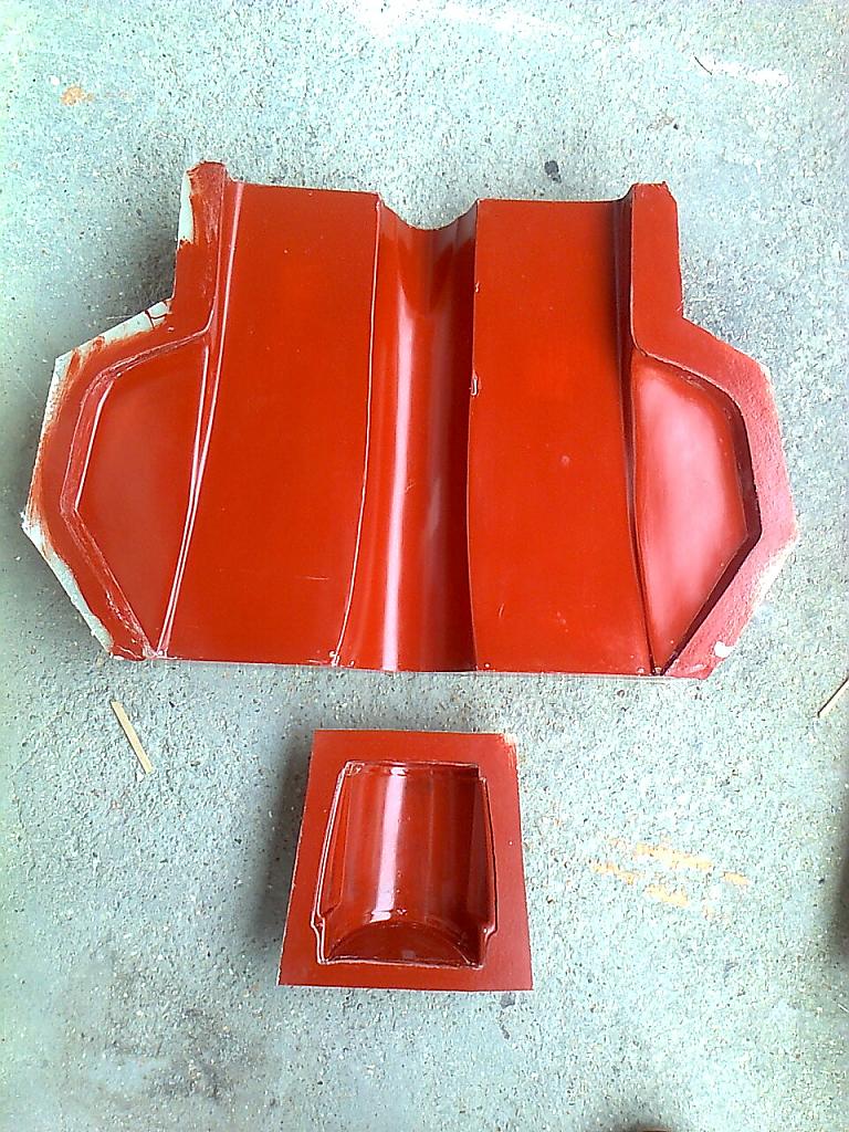

Sfornati i primi stampi!!!
Già dato tre mani di cera ciascuno.
Domani si continua.

mi dici qualcosa in più sulla stratificazione che gli hai fatto? grammatura e numero pezze messe?

Onestamente sono andato abbastanza ad occhio, circa 7-8 strati da 200 gr.
Sarebbe stato meglio partire con un paio di strati più sottili, ma non ne avevo e devo smaltire diversi ritagli da 200.
Non è uno stampo da produzione, non deve sfornarne centinaia, bisogna fare i conti anche con i costi.
