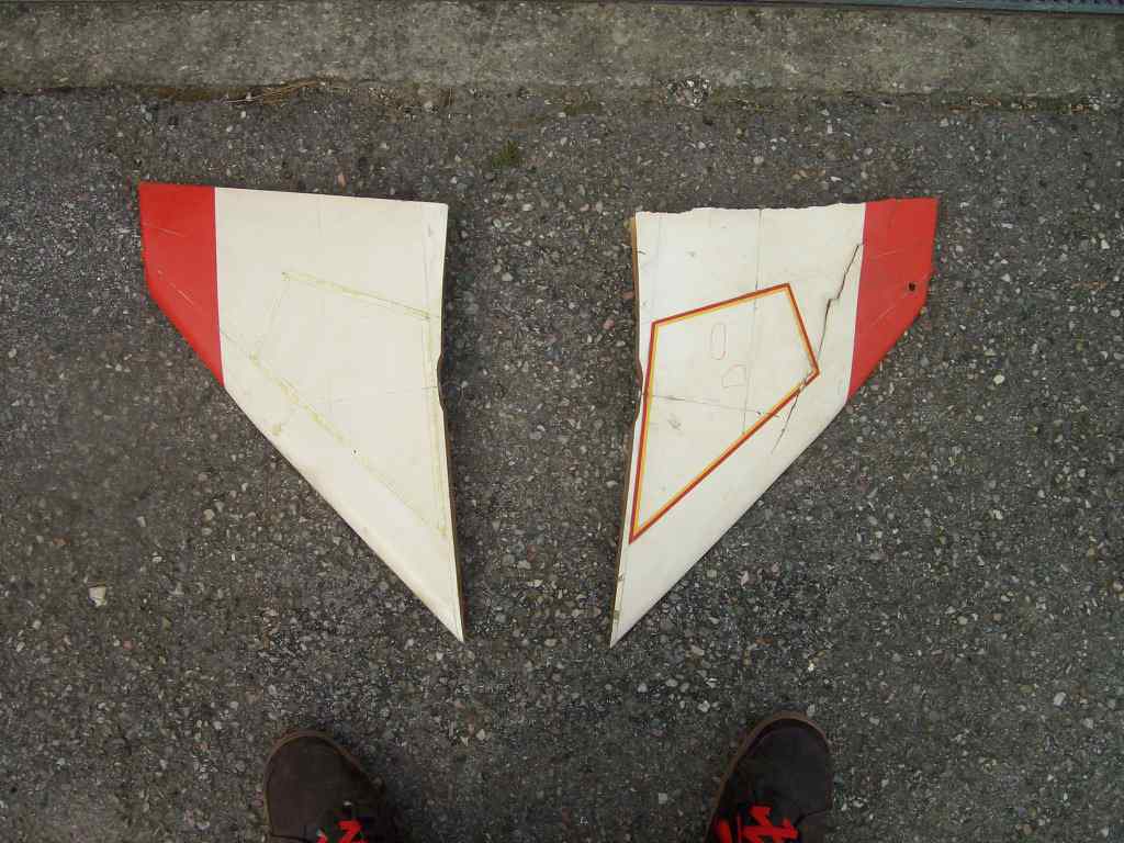

E' da diverso tempo che avevo questo modello distrutto del Tornado. Finalmente è arrivato il momento di poterci mettere le mani (causa disoccupazione). La mia intenzione è di ripristinare il modello da usare come master per farne degli stampi. Non ho la pretesa di fare le pannellature (almeno per adesso). Ho avuto la fortuna di trovare un contatto con il Sig. Rolando Gardumi (contatto fornitomi dal 'Gatto') che è il progettista e uno dei titolari della, oramai chiusa, Master Fly. All'epoca avevo circa 16-18 anni e i modelli Master Fly erano il mio sogno, figuriamoci quello che era il TOP della gamma! Cercherò di postare le foto man mano che i lavori procedono. Partiamo da quelle che illustrano la situazione di partenza. Il modello è della prima serie che fu fatta. La fusoliera ha subito forti modifiche a causa del cambio di motorizzazione. Risistemare le cose non è facilissimo ma fattibile. Buona lettura. |

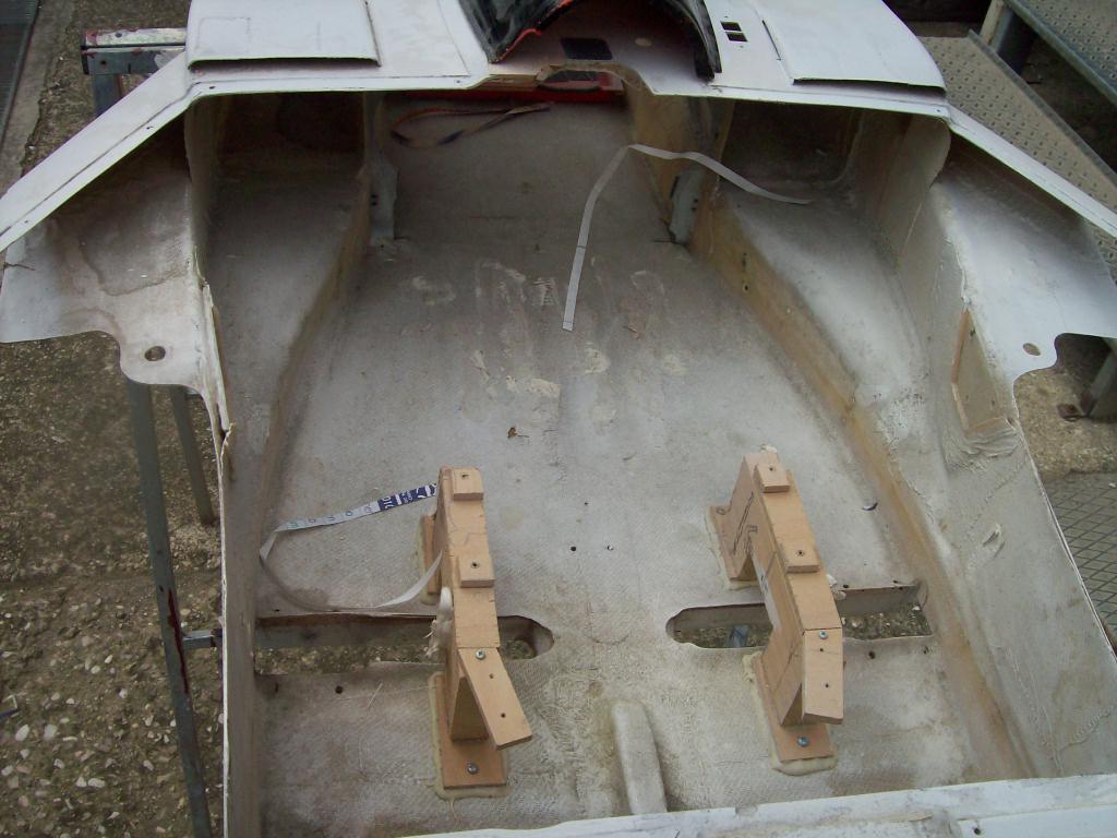

Ho iniziato a chiudere tutti i buchi dei vani carrelli sommariamente; Ho staccato le prese d'aria per ovvi motivi di realizzazione stampo (anche se ho visto, tempo fa, che un tornado era stato stampato con tutte le prese d'aria attaccate). Per i miei gusti ho preferito staccarle. Di conseguenza ho dovuto chiudere le aperture sulla fusoliera, anche qui il lavoro è ancora non definitivo. Qualche foto: |
