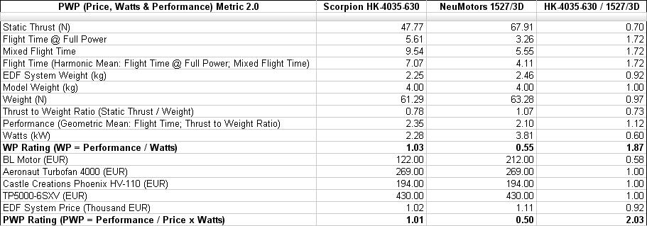

Lightbulb Update: PWP (Price, Watts and Performance) Metric 2.0
Originalmente inviato da staudacher300 Visualizza messaggio
Interessantissimo, ed evidente anche la superiorità degli outrunner in termini di costi e prestazioni.
PWP (Price, Watts & Performance) Metric 2.0 - Google Documenti
http://spreadsheets.google.com/ccc?k...eTHTUjkd9vQWIQ
In the example above, Scorpion HK-4035-630 and NeuMotors 1527/3D EDF systems are almost equals in weight and price, however Scorpion HK-4035-630 is 0.6x the watts and 1.12x the performance of NeuMotors 1527/3D. Using the WP formula, it is revealed that Scorpion HK-4035-630 is 1.87x more efficient and, using the PWP formula, over 2x more profitable than NeuMotors 1527/3D.

Originalmente inviato da Hornet One Visualizza messaggio
Va anche considerato il fatto che il motore scorpion preso come campione é poco adatto, é capace di erogare 4 kilowatt su ventole un po più grosse , probabilmente son più adatte le turbax o le tf8000
Il tutto per un prezzo ragionevolissimo per questa classe di motori: Electronicfly-rc - Home page
Nel caso di un uso sulle aeronaut o ancor più sulle schubeler vedrei molto meglio la versione da 800 Kv.
