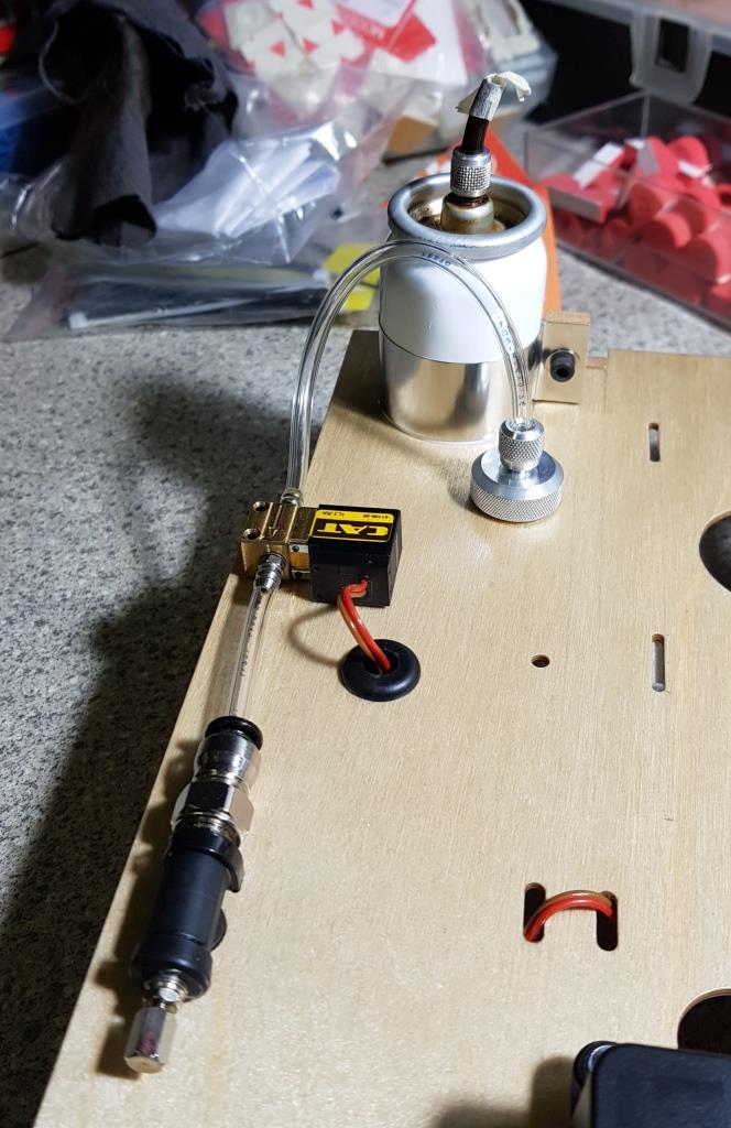

Ho una P80 montata su un CARF ROOKIE dove il precedente proprietario aveva a bordo il serbatoio JetCat del Propano per lo start turbina. Ho letto tante discussioni sui forum USA (RC Universe soprattutto) e quasi tutti gli utenti hanno preferito eliminare il serbatoio gas a bordo del modello per ragioni di sicurezza in caso di perdite dai tubi con conseguente scoppio, incendio.
Fermo restando che il peso del serbatoio è irrisorio, i Turbinari Italiani che hanno ancora il GAS start preferiscono il serbatoio a bordo o effettuano l'avviamento collegandosi con la bombola esterna ?
PS: il regolatore di portata è già a bordo del modello. Allego una foto del nuovo allestimento con il serbatoio......che eventualmente toglierò.

Comodo anche a Bordo
Sin dall'anno 2000, con la prima SimJet, quando c'era posto dentro l'ho sempre lasciato. Dalla foto è ottima la posizione e l'orientamento. Facendo così non hai noie di bombole da portarti dietro in pista e l'avviamento diventa analogo ad una kerostart. Non vedo quale problema possa dare se l'installazione è fatta bene! Personalmente ho sempre preferito avere una piccola quantità a bordo cosicché se ci fosse una perdita o una valvola che si blocca aperta il quantitativo di gas buttato in fusoliera (nel caso di turbina interna) è relativamente basso anziché avere 1kg di gas che continua ad inondarti il modello.... Poi che dire... ognuno di noi ha le proprie esperienze e i propri "credo". Buoni voli

Grazie per il contributo. Adesso ho più dubbi di prima comunque
La mia preoccupazione principale è cosa possa succedere in caso di crash col serbatoio gas pieno. Ok, mi porto dietro quasi 2,5 litri di Kero ma l’eventuale esplosione di un gas in pressione mi preoccupa non poco.
L’eventuale fireball (come lo chiamano in USA) deve essere tremendo.
Ci penso su ma propendo per toglierlo dal modello......anche per evitare di dover scaricare la bombola dopo una giornata di volo.

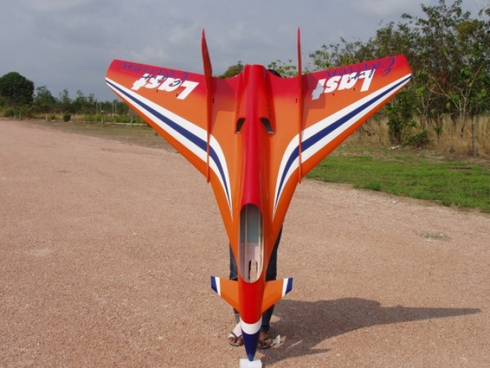

Grazie anche per il tuo contributo. Considera che la turbina è interna, si tratta del Rookie CARF e non del Kangaroo, vedi foto.

Quando la procedura e' andata a buon fine, la centralina chiude la valvola del gas e non hai nessun problema ad aspettare un poco di piu'.
Magari sul visualizzatore della tua turbina te lo dice anche.
Ad ogni modo senti bene il passaggio da gas a kero, quando hai capito quello, puoi anche conminciare a rimuovere il tubo.
Io ho, su l'aereo, ho usato la procedure della bombola esterna che ha il vantaggio di essere sempre disponibile e carica.
Mi spiego meglio.
Il piccolo serbatoio contiene poco gas, e basta un piccolo problema nello start, se devi ripetere, la maggior parte delle volte devi ricaricare (che e' una palla).
In piu' delle volte nel piccolo serbatoio rimane un poco di gas in pressione che impedisce di riempire correttamente (allora devi aprire le valvole aspettare che si svuoti bene e poi riempire).
Insomma, non mi preoccuperei di problemi di "esplosione", ma piu' di praticita'.
Mi spiego meglio.
Io ho un elicottero, che per il tipo di turbina che monta, ha bisogno del serbatoio a bordo (appena la turbina parte il rotore comincia a girare...2.5m di diametro, quindi non puoi stare li ad attaccare e staccare tubi!!)...e non e' il modello piu' pratico che ho.

Perfetto, grazie. Confermo di aver rimosso il serbatoio a bordo.
È indifferente usare Butano, Propano o GPL ? Ho letto che le bombole di solo Propano hanno una pressione molto più alta di quelle di Butano. Il precedente proprietario usava una bombola di GPL.
Butano-Propano (mix dei due).
Lo trovi in quasi tutti i ferramenta.
Da forniture per fornellini da campeggio (campogas per esempio) alle bomboline per saldare.
