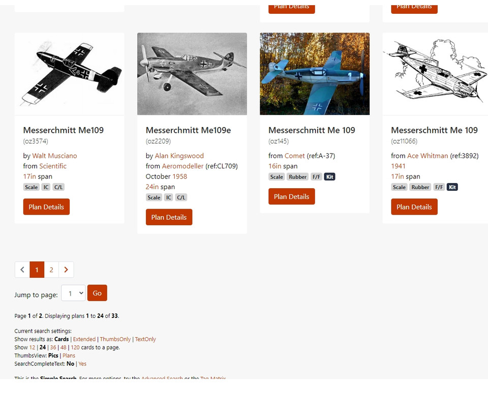

Cinque secondi in Outerzone, il tempo di scrivere Me109 nella casella " Search ", pagina 1, 24 di 33 risultati trovati.
