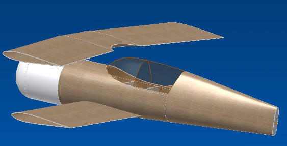

Immagini Pitts
Ciao ragazzi allora sono andato avanti con il progetto, ho scelto il profilo E168(12%) e adesso la creatura stà prendendo forma sul cad.
Ciauz
