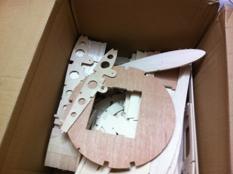

Primi lavori
Intanto inizio a postare qualche foto della costruzione, in realtà nulla di che, sto incollando i rinforzi alle centine per prepararmi alla costruzione delle ali
Spirit of pitts Building Log-2016-11-13-15.18.34.jpg   Spirit of pitts Building Log-2016-11-13-15.27.42.jpg   Spirit of pitts Building Log-2016-11-13-16.17.02.jpg   Spirit of pitts Building Log-2016-11-15-07.26.12.jpg
- L'EVAPORATO - https://dcmodelsrc.weebly.com/
http://www.lafenicerimini.it
Chi si ferma.... precipitaaaaaaaa.
Limbox non è collegato   Rispondi citando
Vecchio 16 novembre 16, 17:24   #8 (permalink)  Top
L'avatar di cmdsaba
Data registr.: 29-06-2005
Residenza: Torino
Messaggi: 401
Originalmente inviato da Limbox Visualizza messaggio
Ma le centine sono in Balsa?

Originalmente inviato da cmdsaba Visualizza messaggio
Sarebbe stato troppo facile:
Centine centrali in compensato di pioppo
Centine Cabane e rinforzi per passaggio baionette avio
Centine terminali balsa
