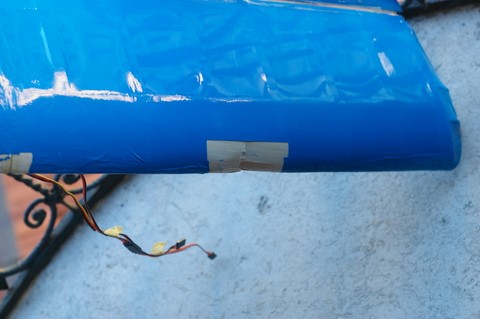

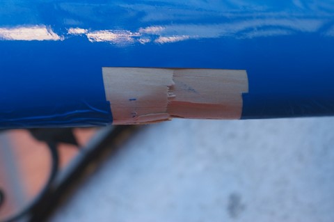

Ciao a tutti. Durante una manovra infelice il mio Albyone ha preso con l'ala un arbusto...
il danno come si vede in foto è il bordo di entrata e la copertura del d box in balsa da 1 mm ammaccati. Come si procede? Se tolgo la ricopertura fra due centine poi avrei qualche problema a far seguire la curvatura. Aggiungo una mezza centina come sostegno? E comunque il "taccone" lo sovrappongo per qualche mm alla copertura esistente?
Grazie in anticipo

Comunque io cercherei di ripristinare l'integrità del BE (a trazione/flessione) se è fratturato... fai uno scasso e ci incolli dentro un pezzo di balsa pareggi tutto con carta vetrata e stucco leggero e ricopri...... oppure fai una "palella" ......

accertati che i danni siano solo quelli visibili in foto dopodiche.
con un piccolo cacciavite a lama piatta od altro oggetto simile con lama sottile, infilandolo tra le lacerazioni sposti i lembi in modo da farli combaciare nuovamente,
dopodichè con della cianacrilica (oppure vinilica diluita 30% acqua, o resina diluita 10% alcool) incolli tutte le criccature seguendo appunto i contorni, sucessivamente incidi di piatto il BE, in modo da creare una sede lunga 4-6cm (circa 2cm per parte rispetto al punto di rottura) la ripassi con una lama della sega a ferro, e nello scasso appena fatto ci anneghi con colla vinilica o resina una piattina di compensato di betulla da 1mm (larga circa quanto il BE, in mancanza del betulla, usa un qualsiasi legno duro dello spessore indicato.) questo serve per ripristinare la funzione del BE)
qualche tamponata di carta vetro e le eccedenze le sistemi, gli eventuali avvallamenti non potrai recuperarli, ma se fai un lavoro certosino saranno molto pochi. la ricopertura la ripristini facendo una bella fascia di colore contrastante (nero,bianco,oppure arancione), in modo da "mascerare" la rottura simulando una fascia esteticamente gradevole.

grazie dei suggerimenti!
vedo di fare l'intervento come spiegato da Gattodistrada
