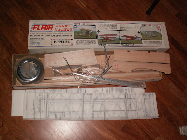

l kit giaceva intonso in una cantina da parecchio tempo (10, 15anni o forse più) e mi é stato generosamente donato da un socio del campo volo con la promessa di costruirlo e farlo volare.
Aperta la scatola il kit si é presentato in tutta la sua meravigliosa "complicazione" ... e si sono presentati i primi "problemi".
Si tratta infatti del kit Ia serie del modello in questione. Cercando in rete ho trovato parecchi building-log del Puppeteer, ma tutti della II serie.
Le differenze tra le versioni sono parecchie e tra queste spiccano l'assenza del vano serbatoio, le centine alari piene, le fiancate principali della fusoliera in balsa al posto del compensato, il disegno su carta "lucida", le istruzioni scritte a macchina, e altri piccoli particolari che se da una parte rendono interessante l'inventarsi modifiche per rendere il kit personale, dall'altra dilatano all'infinito i tempi di costruzione.
Dicevamo ... appena aperta la scatola sono stato innondato dal classico profumo del legno stagionato. I.

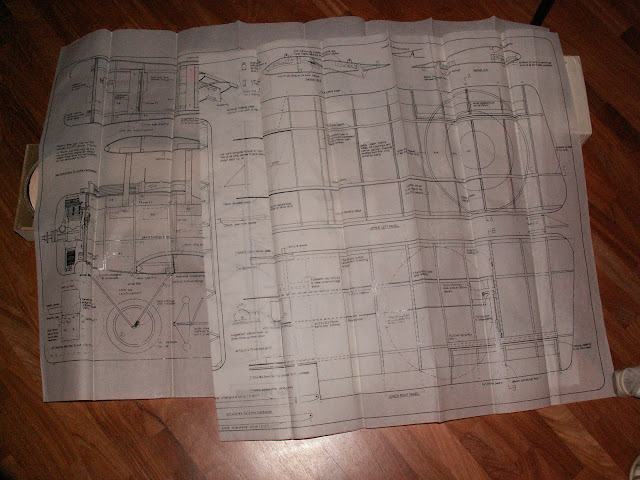

Fasci di listelli, tavolette fustellate (44 centine e alcune ordinate), alcuni sacchetti con della minuteria, un serbatoio più simile ad una bottiglia del latte che ad un serbatoio per la miscela, altri sacchettini con altri pezzetti in legno già pretagliati, montanti in alu, bacchette per il carrello e rinvii, due disegni in scala 1:1 su carta lucida, una ventina di fogli scritti a macchina con le istruzioni e una bellissima capotta motore in alluminio.
Solo per questa vale la pena di costruirlo.
La prima cosa che ho fatto é stata quella di eseguire l'inventario di tutto il contenuto, e dopo aver fatto un po' di copie del disegno su carta e controllato che nulla mancasse, ho richiuso la scatola e infilata sotto il letto.
"Questo modello ha bisogno di un bel motore prima di tutto e poi ha bisogno di maturare prima nella testa" -ho pensato, e quindi ogni tanto mi tiravo fuori i disegni, me li stendevo sul tavolo e me li studiavo costruendomi decine di volte a mente l'intero modello.

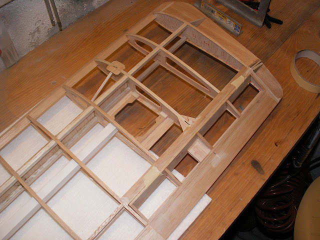

-Dicembre 2009-
A Natale si é tutti più buoni ... e quindi ho tirato fuori la scatola da sotto il letto e iniziato a cstruire sul serio.
Prima ho cercato tutti i listelli necesari e ho iniziato con l'ala inferiore.
E prima di natale l'ho completamente terminata ...
... con le sedi per i servi alari
